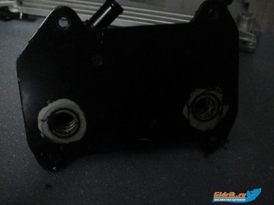

СообщениеДобавлено: 09 авг 2018, 20:02
Он?
DSC04657.JPG [ 244.6 КБ | 7250 просмотров ]
DSC04658.JPG [ 175.03 КБ | 7250 просмотров ]
 Заголовок сообщения: Re: Куплю масляный радиатор BRP 4 т.
СообщениеДобавлено: 09 авг 2018, 20:11
Сообщения: 601
Поблагодарили: 53 раза
Он.
