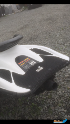

Вопрос по данному гидрику. Как кто цепляет к нему фал? За дырки в карме? Карабины или узлы? Задаю вопрос здесь т.к. не нашёл соответствующую тему.
У меня отдельная железяка сзади по середине. Кто то говорил что за дырки не нужно цеплять.

Олег23 писал(а):
А можно фото глянуть?
А как она внутри усилена? Это же фаркоп?
На двух болтах сквозных посажен. Как я понимаю раньше там была трапеция, и это одна из оставшихся частей от нее.
