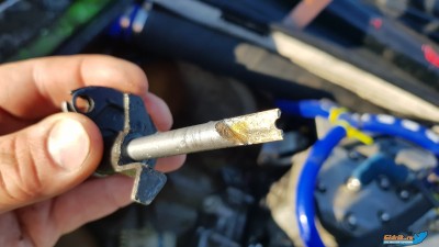

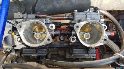

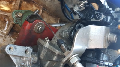

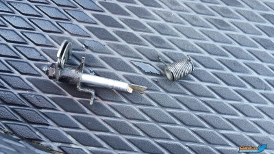

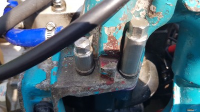

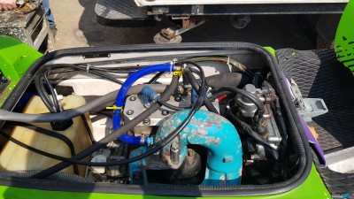

У стоячки тоже много приключений было за эти 2 недели... Самое херовое что сломало вал дрос заслонки. Все с этого и началось...И как я не искал вал на карбы микуни.. .так и не нашел его отдельно. Пришлось купить купить карбы такие же.. б.у.. ну а что делать.. Самому уже некогда было 2мя гидрами заниматься, поэтому отдал в сервис. Там уже были проведены все работы по ТО так сказать и ревизии всего. Что было сделано. Заменен бак на маленький - 10 литров всего. Установлен ватер бокс от этой прямоточной трубы, т.к работало очень громко, хотя и эффективно... с этим ватербоксом сейчас не могу пока настроить карбы на верхах душит мотор почему то. но это все детали. Заменен был корпус подшипника вала водомета, т.к он разорван был и дышал последние секунды )) Выточены шпильки и гайки спецом на этот коллектор, чтобы все разбиралось и собиралось, и новая медная прокладка под выхлоп. Почищен корпус, смазано все в водомете, все оказалось в норм состоянии. Заказал еще новый тросс газа, т.к старый уже весь переремонтирован сто раз. Вот так. Пока отстраиваю карбы, если дело окажется в ватербоксе - то выкину его и как раньше подключу.
