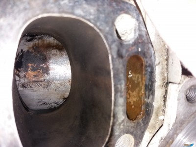

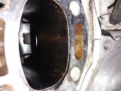

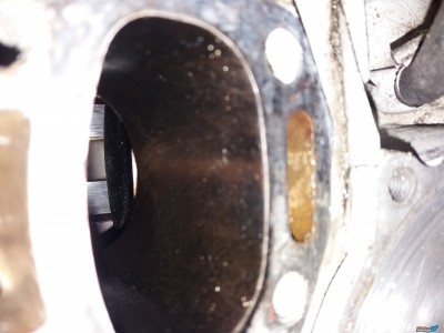

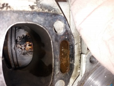

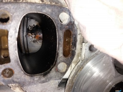

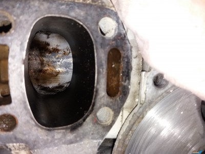

Привет всем. Ничего не предвещало беды, но приехав за бомбой в очередной раз, я не смог ее завести. Стартер не мог провернуть колено. Выкрутил свечи- стартер крутит мотор. Когда выкручивал, обратил внимание, что они выкручиваются от руки, но вязковато- как будто резьба медом смазана. В последний раз откатав, перед постановкой в гараж завел. Ок. 2 недели не подходил.

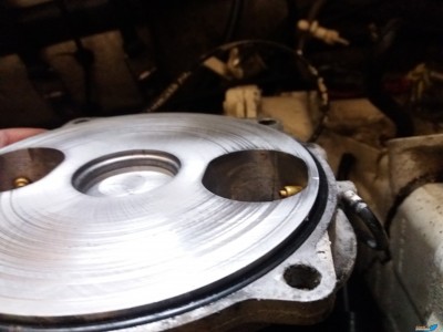

Сразу подумал аккум сдох. Проверил напряжение 12.15в. Должно вроде хватать... У соседа по гаражу взял 12А аккум( мой 18А вроде) на треть меньше моего. Подключил- результат тот же Осмотр выявил подтеки масла из под рэйвов. Снял крышки и увидел дырки в тарелках клапанов куда вкручиваются лопатки. На обоих.
Оговорюсь, что снимал и ревизировал рэйвы. Почистил, заменил хомуты крепящие резинку на пружины, которые ставились в 96 году. И помоему когда собирал не поставил на резьбовой клей(тарелка-лопатка).
Добрался до роторного клапана- как новый износ около 5%. Шестерня без износа.

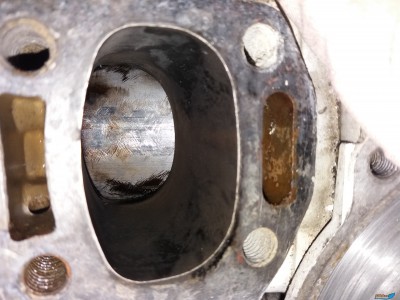

Далее снял выпускной коллектор. В отверстиях просматривается хонинговка на цилиндрах. Царапин задиров нет. Pto поршень тоже как новый сбоку и сверху. Нагара нет. Только сажа сверху. В начале выпускного коллектора черная блестящая нежидкая масляная пленка, далее сажа.

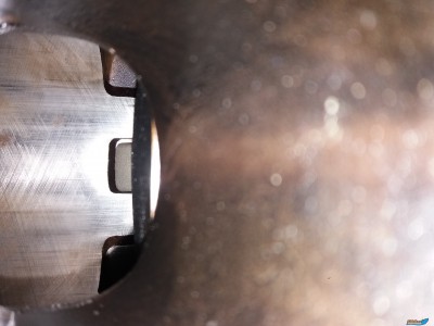

А на маг стороне, в окне, на стенке поршня видны коцки похожие на хонинговку и запачкано засохшим маслом. Оттер только частично. Сверху примерно 0.3мм нагара. Выпускной коллектор равномерно в саже.
Я в тупике! Разбирать дальше или собирать и заряжать аккум? Откуда запекшееся масло на стенке поршня? И коцки? Хз.

Похоже, что недавно растачивали. Не укорачивали лопатки rave клапанов? Похоже, что этими лопатками побило поршни. ИМХО разбирать и все перемерять как следует.

Очень на то похоже. Но! Болты на голове в оригинальной краске. Вряд ли после ремонта болты бы стали красить. А еще и в тон попасть!
Владею гидром только 2 месяца. Что с ним делали не знаю. На вид рэйвы без коцок. Поверхности и торцы лопаток ровные. Самая острая кромка проточена. Не сфоткал сразу рейв клопаны в разборе- забыл. Позже добавлю.

Думаете за 20 лет в двухтактник никто не лазил и на фото заводской хон? Сомневаюсь.

Я тоже ооочень сомневаюсь что заводской, но и что в тон при покраске попали тоже сомневаюсь. Тем более, что у меня есть такой же мотор на год старше. И цвет и тон у них одинаковые.
Тоже склоняюсь к дальнейшему разбору мотора.

В общем собрал впуск, поставил карбы и подзаряженый Аккум. Помаслал стартером пару минут и гидр завёлся!) Буду собирать выпуск и пробовать катать. Не возьму в толк почему сломались обе тарелки рэйвов и почему лопатки не упали в цилиндры?! Должны были под своим весом!

У самой лопатки в верхней части уступ, которым она упирается в рубашку цилиндра. Верхние тарелки от падения вниз не держат.
Зазор между стержнем рейва и алюминиевым корпусом какой был?
