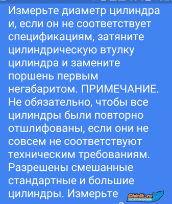

Подробне, для всех!
Screenshot_2018-09-18-10-26-54-1-1-1.png [ 122.84 КБ | 6746 просмотров ]

Подробне, для всех!
Толик,за перевод-спасибо.но я бы то же пропустил мимо такую инфу.

Да простой пример, когда на авто дисбаланс колеса переднего грамм10, сразу на руль передается ощутимая вибрация.Если расточить 1 цилиндр, на этот диаметр дисбаланс будет больше 20 грамм и какая вибрация будет при 8000 об/мин? (Да писец быстро будет

Демонстрация секундного переводчика, для тех у кого с этим напряг.
