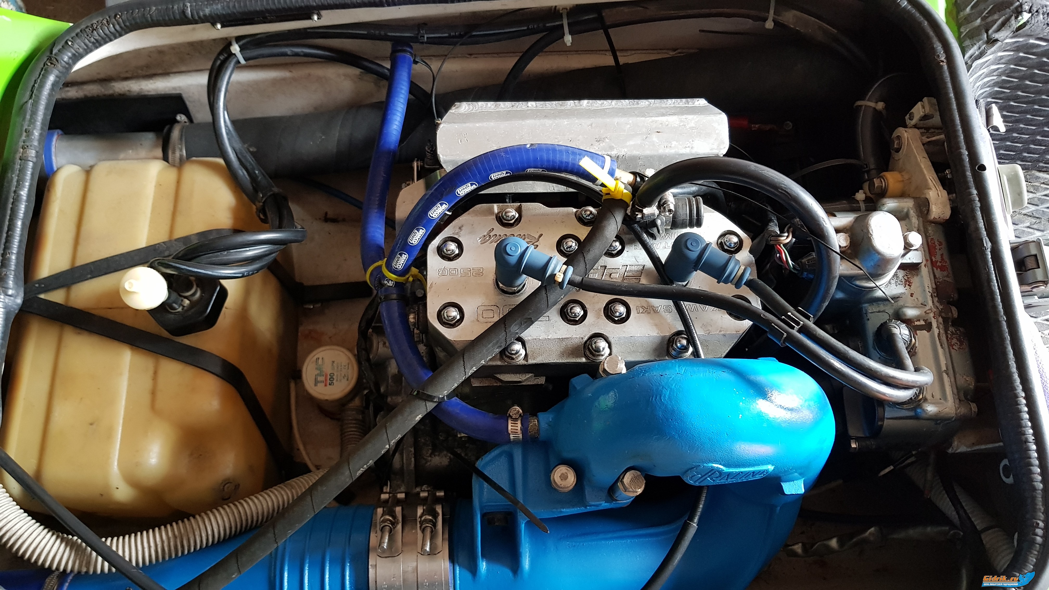

Щеки не провернулись?
Компрессия?
Карбы лягушки или классические Кейхин?
Может их поковырять?
щеки точно нет, один поршень вверху второй внизу!
компрессия 10 и 8.5
карбы микуни тюнинг ))
он без карбов должен хлопать в выхлоп
чека не мандит, новые кнопки стоят под чеку.
вчера на полу заводили без выхлопа просто в горшки плюх, с новыми сальниками. Был хлопок, но потом акума сдохла...
сегодня повезу новую акуму.

В самый ответственный момент умер стартер. Так что мотор не завели...заказал на ебай новый б.у стартер. Т.к тут цены космос на них... барыги не спят.. ждемс пару недель

может и так, т.к это уже давно начиналось ,еще с моря... мой стартер на сидячей каве маслает будь здоров, 300-400 об по тахометру... а тут на слух даже меньше оборотов. Могло тупо не хватать напруги и мозгам и искре... вот и результат. кстати и компрессию мог не верно измерить, т.к крутило так себе. набивало меньше по итогу. и садило акуму сразу.

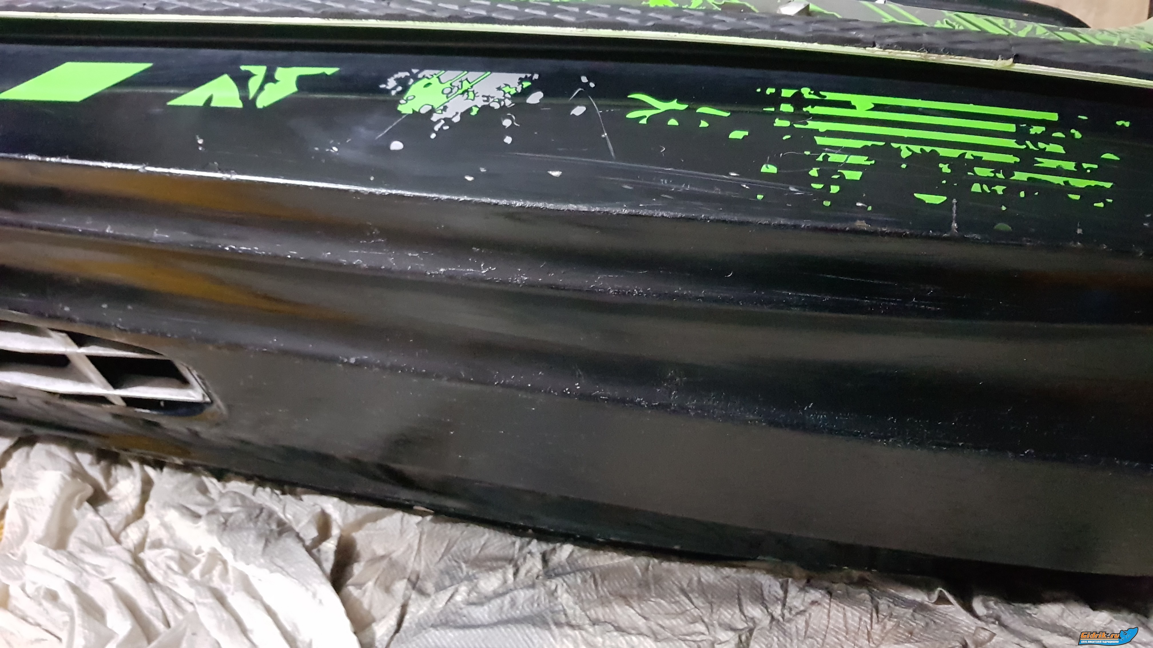

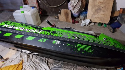

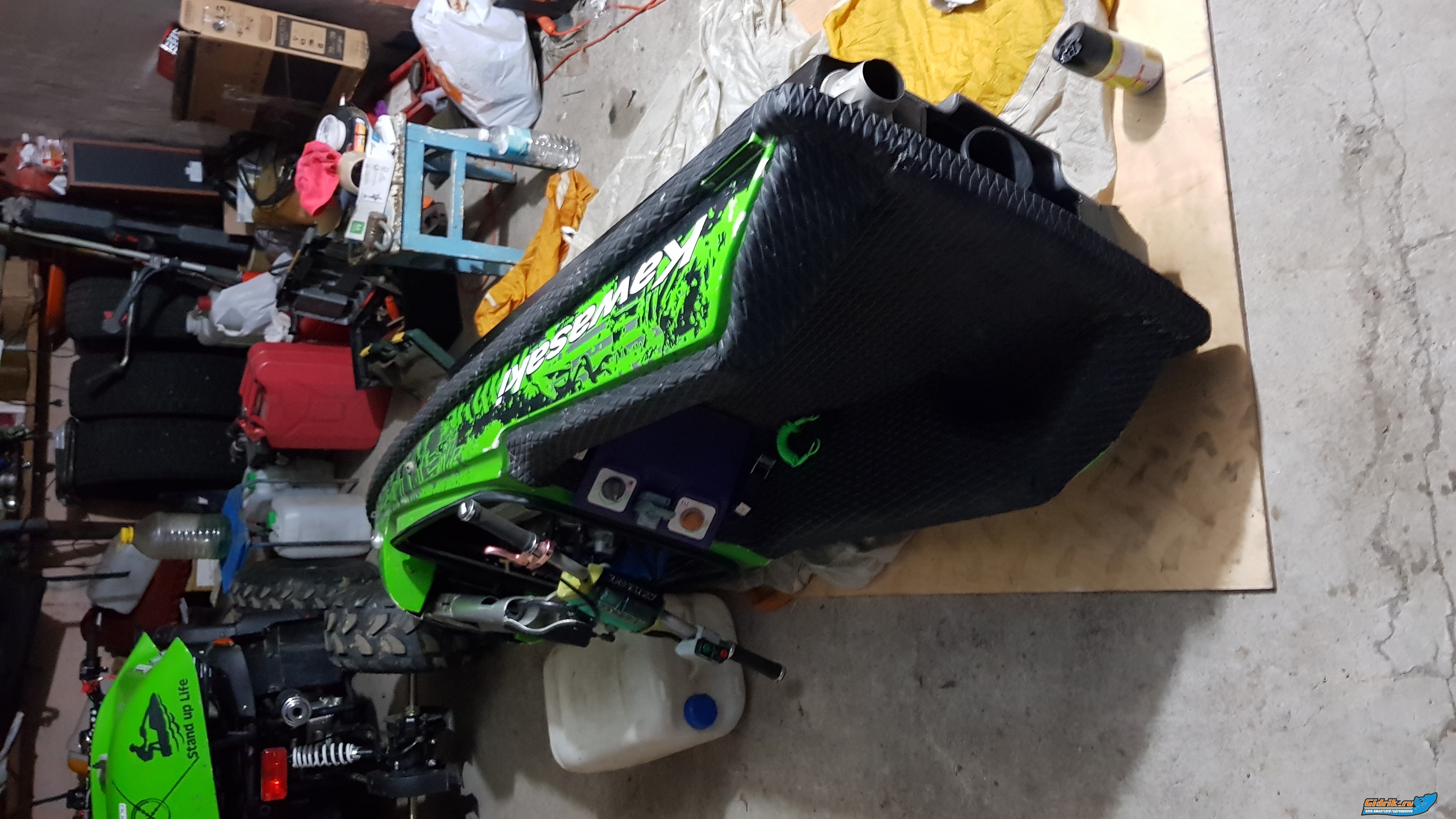

Гидр починен. Дело было в стартере! Все заводится и работает. По ходовой поменяли сальники. Тросик газа. Просмотрели шатуны. Все в норме. Крашу днище к след сезону.
