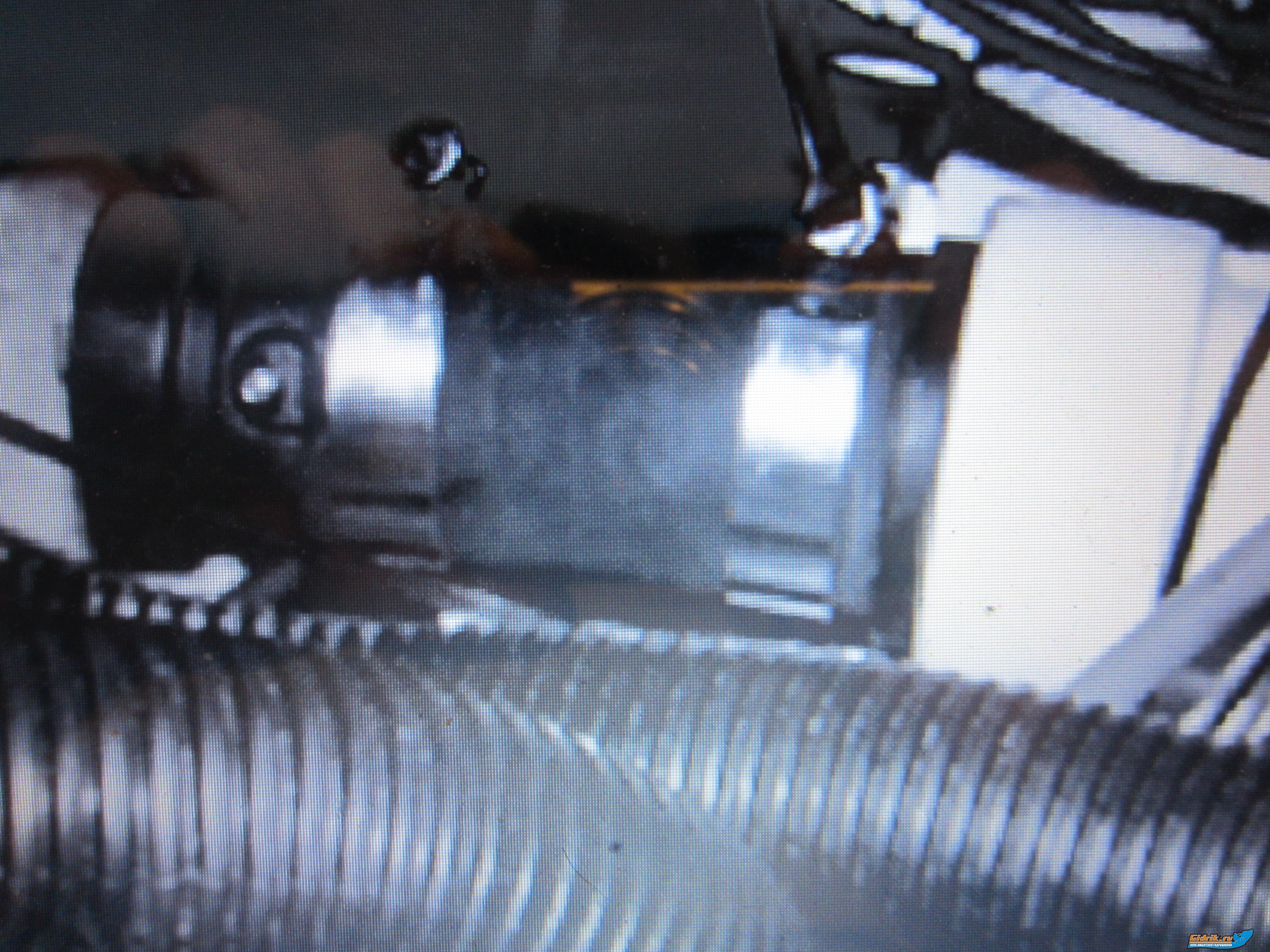

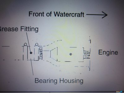

Здравствуйте... подскажите там где шприцуется вал... из под той части которая ближе к мотору при глиссеровке набирается вода...Вопрос там есть сальник и он простой или набивной...в мануале не понять

нашол от куда вода ... не глисировке фонтан....где найти это
Комментарий к файлу: где найти
