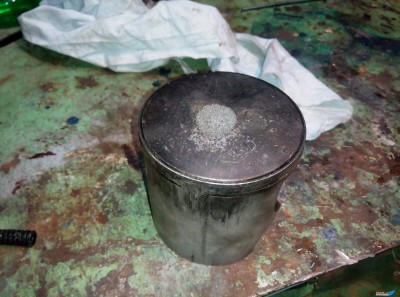

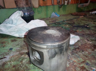

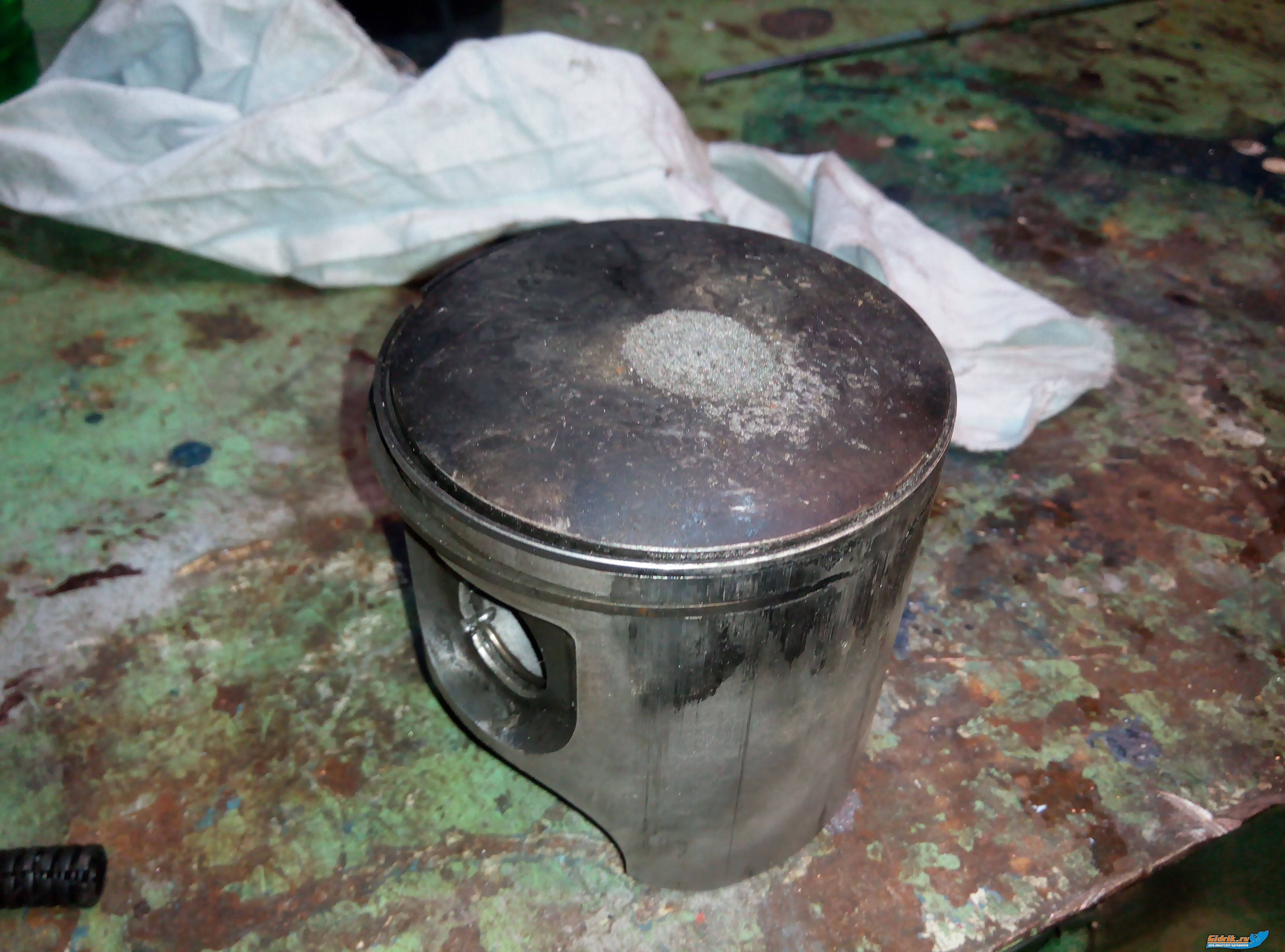

На новом GSX RFI произошёл прихват поршня, пробег 10 часов.
Задиров в горшке особо нет, надеемся на просто хон.
А вот поршень сбоку подплавился и кипел сверху.
Свечи по цвету ровные , без нагара, тёмно коричневые.
Фото ниже.
На тот момент гидрик НОВЫЙ!!!!
Гидра не моя, но моего оч хорошего товарища.
Дайте мысли о том, почему же это произошло???!?!?!?!

Петя привет!А новый это как?Типа ему уже 15 лет,но пробег 10 часов, поэтому новый?На лицо не правильная смесь.Я бы проверил топливную систему(насос,форсунки) ну и опресовать бы не мешало на предмет подсоса воздуха.Я ставлю на мертвую резинку(сальник КВ, уплотнительное кольцо)

Вода могла быть.

От воды бы ржа пошла.А тут смесь не правильная.Если прихватить был на реально новом,то это действительно удивительно.Тем более инжектор блюдит за смесью.Может форса неправильно лила?Бенза хренового хапнул и подзабилась,или воды

Крайне маловероятно что это заводской брак.Тем более проехал 10 часов,вылезло бы раньше.Значит или бенз гавенный или вода пробралась в топливную,там и копай

И насос топливный проверь на давку,он там простой,как на авто.А воде воще не проблема попасть.Конденсат,с бензином,заныривал глубоко,через клапан вентиляции бака...

Масло синее?!С какой стороны поршня проблема?
СообщениеДобавлено: 31 окт 2018, 17:50
масло синее и как желе, по свойствам и запаху напомнило трансмиссионное масло Квик Сильвер, прям один в один.....
Пригорело на противоположной стороне от рейвов.

Прогорело по моему прям напротив впрыска форсунки.Свечи конечно влияют на работу,но не так что прям пиздец,как на фото.А масло могло таким стать как раз после 10 лет.Или залили при эксплуатации гуавно,но тогда бы ситуация была бы хуже,и на обоих поршнях.
СообщениеДобавлено: 31 окт 2018, 20:23
да , точно, со стороны форсунки.

Форсы на стенд в первую очередь,думаю там и есть твоя проблема.
