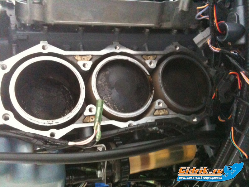

Andman";p="14204 писал(а):
У меня 2-х тактный (там с окнами). Алюминевый ага, но штатно гильзованный
Вообще чесно говоря халява выпресовать и запресовать.Заехал бы в гастроном .затем Заправили бы азота на 500р и хонинговка тищи 2,5 с расточкой.
Эх можно былобы сэкономить нормально.
RХР215 скоро скоро будет 340

У меня тут к стате на понедельник вторник в планах гильзовка ямахи .Одноцилиндровый двухтактник диаметром 84мм .если интересна цена я как раз более точно все скажу по цене.Да и процесс можно запечатлеть если интересно :)

Да не .Вроге сказали что гидр какойто двух цилиндровый.Но банки под гильзы отдельно стоят.Изначально стенки цилиндров с покрытием( скорее всего ikasil) .Привезли на гильзовку одну банку.Оригинальная гильза чугунная.Если проводить аналогию с бмв ,то нельзя ставить кольца от ikasil на чугун.сотрут все в пыль очень быстро.Щас этот вопрос выясняю.

Если чесно он уже готов. :D К стате не пришлось гильзу охлаждать в жидком азоте.Блочек так расшилился.
Но в понедельник на очереди 2х цилиндровая ямаха.Диаметром 86мм
Андрюх,Есть несколько покрытий стенок цилиндра .Хром ,никасил, алюсил и локасил( больше не помню :D ) алюсил и локасил не магнитятся точно.Хром не помню ,но у него обработка другая.И магнитится никасил.Хотя могу и ошибаться.

ПУгаешь терминами. См фотот. Что скажешь?
Это сухая гильза как думаешь?
ЗЫ. Если что мне уже все сделали.
Механика показала себя как "пиздо...лы".

hper2";p="14431 писал(а):
Ой а чё это ? Что случилось?
+1 жуть как интересно - 2х тактный в6? али 3х цилидровый?
В среднем цилиндре масло или гильза прогорела?
Мокрая гильза это когда сама гильза омывается антифризом или забортной водой.у тебя не мокрая.
По поводу того как показала механика я те ничего не скажу.Ориентир за гильзовку v6 тридцатка это за все 6 цилиндров.Может кто чего не допонял и сумму объявили за 6 дырок.А может ты и не в механику звонил :D по какому номеру набирал?

В механику 100%. Я в разные филиалы звонил. Проблемой как мне показалось были гильзы с окнами для 2-х тактного мотора. Типа там окна и все -такое. Ну лан - не суть в принципе.
