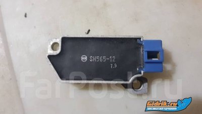

Ты про этот регулятор что ли? Или нет? У меня был простой карбюраторный гидр такой. Так что про впрысковый тебе ничего не скажу.

Нет, там отдельная плата с другой стороны, там регулятор и преобразователь с 12в на 45в
В данный момент я пришел к тому что на обратной плате с регулятором не работает преобразователь, который должен выдавать 45в
У вас на фото обычный регулятор, возможно 3-х фазник, фишки не видно.
В моем другая система. Позже скину фотки.
Плохо то что предыдущие мастера, смывали этот компаунд хз чем и он прикис к плате, и тяжко отследить что куда идет, пока снимаю остатки компаунда растворителем
