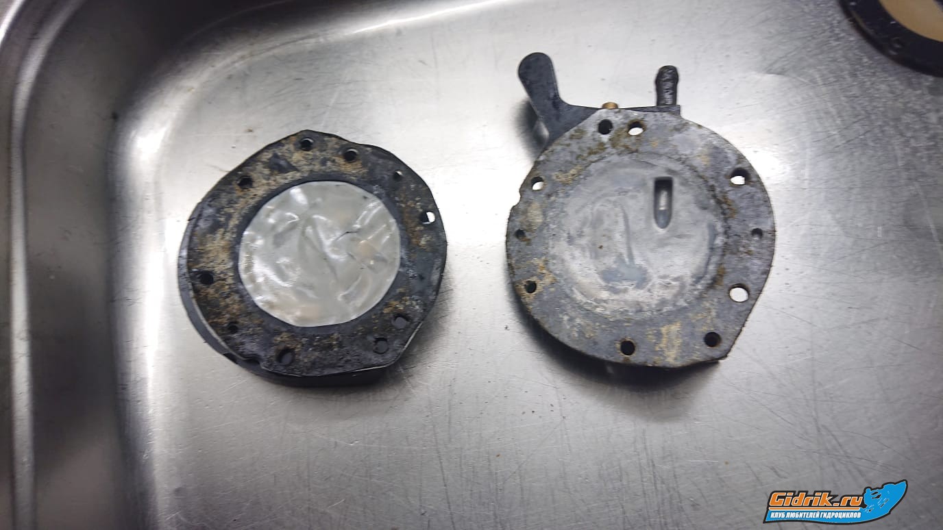

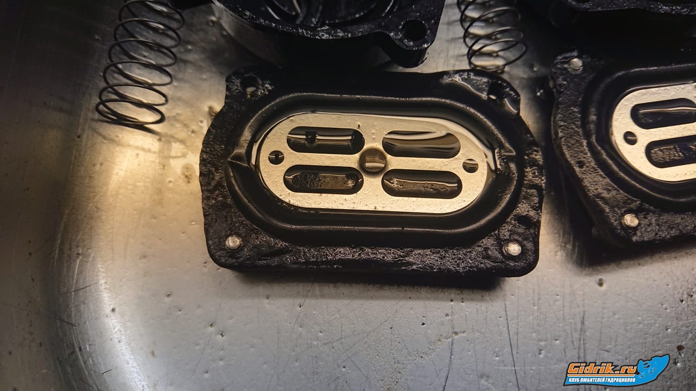

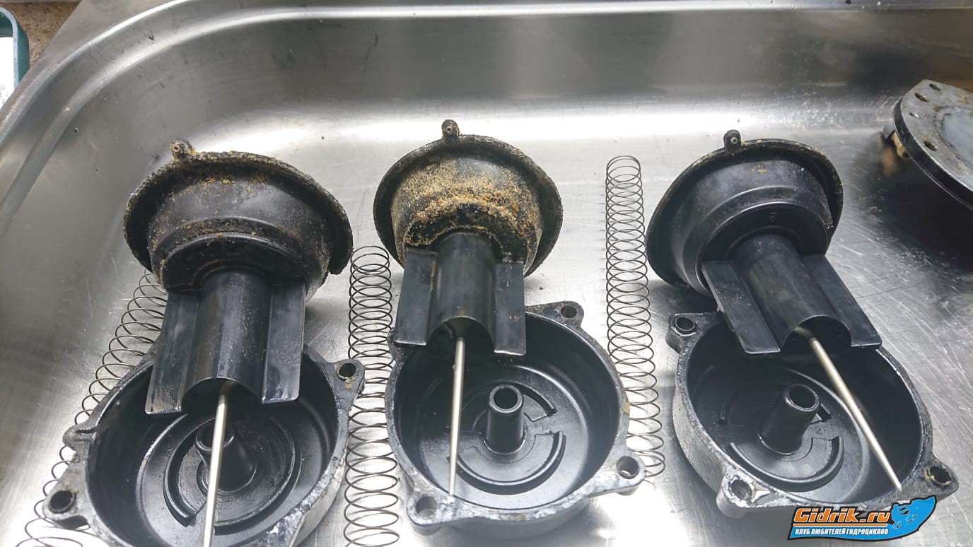

и потом..соль на мембранах это не приговор.если целые.они по 10 лет ходят..
Да там резина вся разедина , глянь повнимательней. Думаю в моём случае Китай лучше будет.
111.jpg [ 185.65 КБ | 7275 просмотров ]
222.jpg [ 201.91 КБ | 7275 просмотров ]
233.jpg [ 153.23 КБ | 7275 просмотров ]

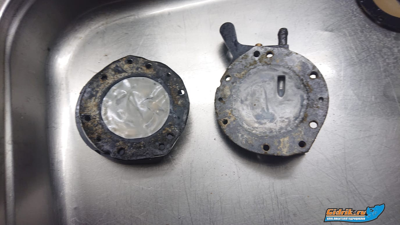

я в своё время всё же карб поменял, мембраны и резинки так и не помогали, хотя покупал ориг с ебея и неориг с ебея , а потом ещё и с алика, потратил пол сезона. Потом в Омске взял карб и перекрестился.
8 тыр херня за 3 карба
Да у меня он гоняет только в путь!!! Одна херня была, после долгого простоя не мог подолгу бензин всаснуть мотор(как выяснилось -мембрана на насосе рваная) ну и не заводился естественно) На душе скребло что то, уж очень хотелось глянуть как цилиндры поживают. Вскрыл, увидел задиры, выглядят как на холодную. Предположил голодание масла, ну и начал всё разбирать, и очень много херни увидел в карбах и насосе(сам не пойму как он ездил без проблем)) вот и решил измученные нарзаном мембраны до кучи поменять. Блин, не ставить вить эту порнуху обратно)))
233.jpg [ 153.23 КБ | 7269 просмотров ]
