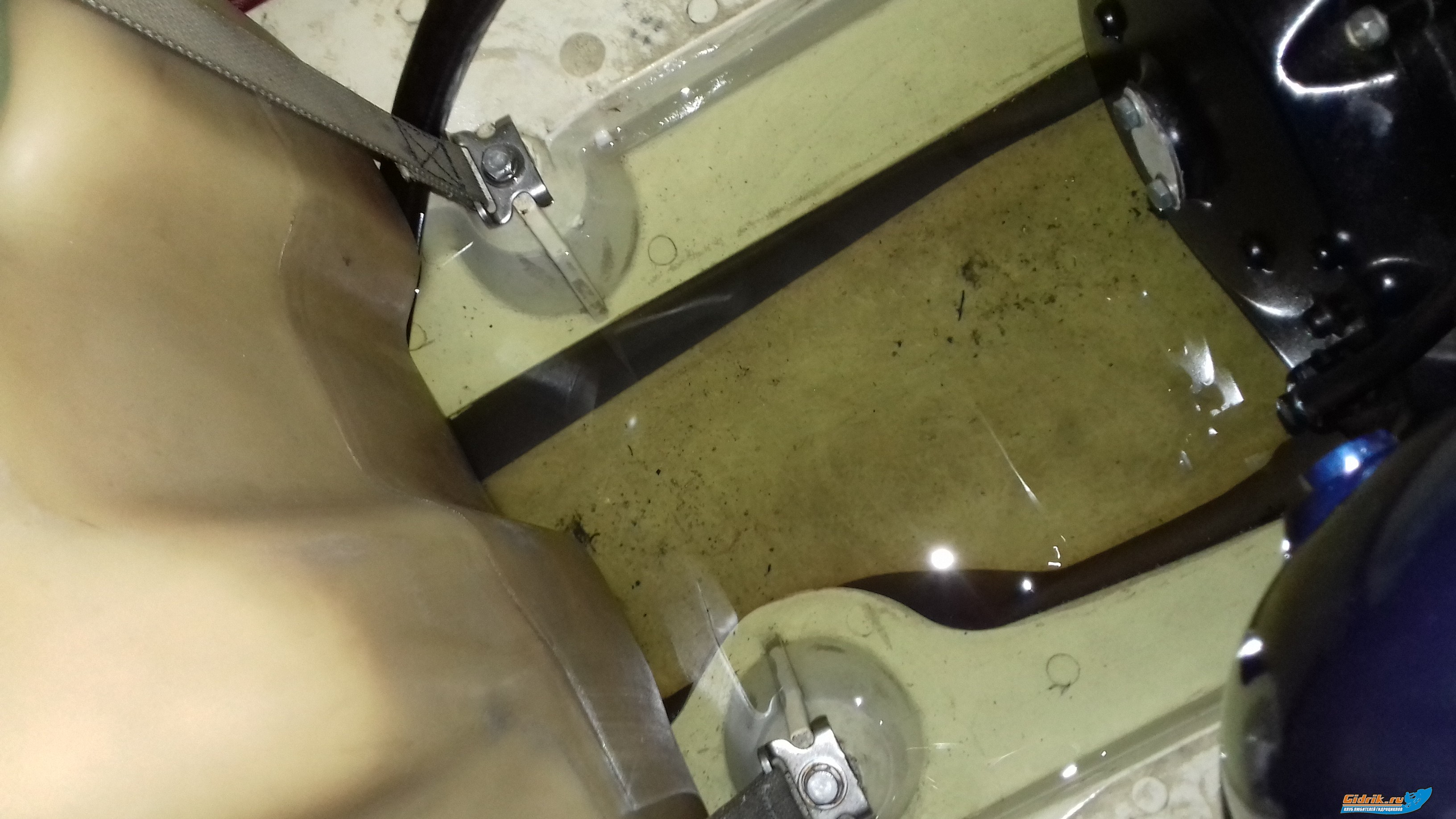

Всем здравия, и всех православных с предстоящей ПАСХОЙ!!!

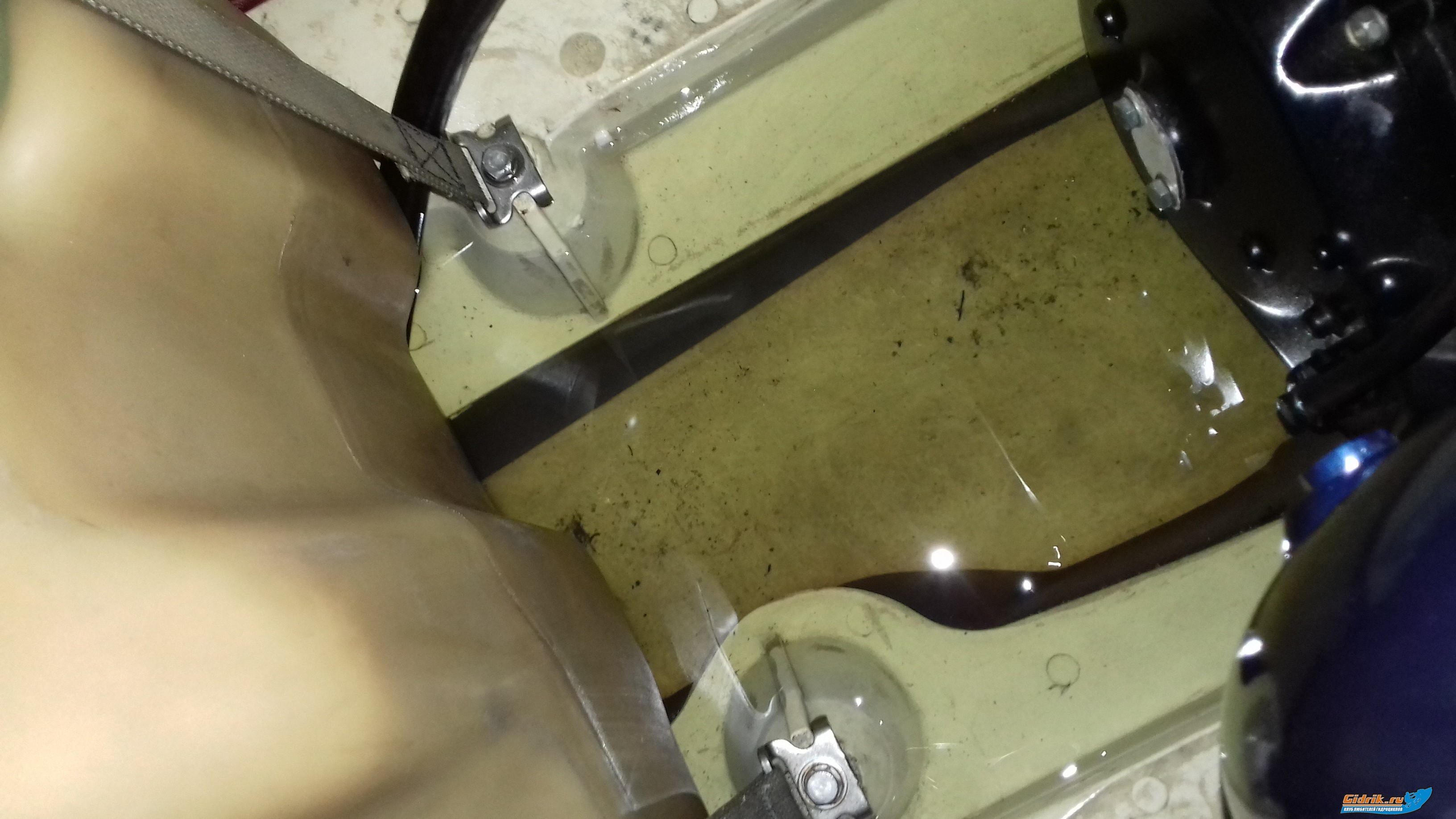

По этому случаю живой анекдот как хохол -Я) сегодня заправлялся на АЗС!
Решил завтра отдохнуть и потестить на водохранилище, - вода чистая и гладкая на 40км!
Заезжаю по пути с гидрой на АЗС, кассиру команда в гидру до отсечки и пару конистр.
Оператор колонки занят другими...!
Я сам пистоль в бак а бак 50л. в баке +-10л. жду отсечки) - 50, 55, 60 и сосать отсечки нет бросаю пендаль - наёбу..т хохла :evil: дёргаю сидуху на бак глянуть и оху..ваю - трюм обезжириыается :roll: - а (ночью сегодня немного поработал - бензокран прокачал на 2а всоса одновременно, в колбе... наростил)! Секундные мысли: -кран, горловина, бак, колба разбирались. Зборка колба, бак, кран а горловина не припоминаю :facepalm: .
Пробки... взаду закрыты!
А если бы оператор колонки ждал отсечки а я за кохвам пошёл? хз. хоть дворником на АЗС отрабатывать :D
Не кто не мерял сколько в гидру влезет... до отсечки? :? :lol: :lol:
Кому анекдот понрпвился, - палец в вех для поддержания ТЕМЫ)! :P

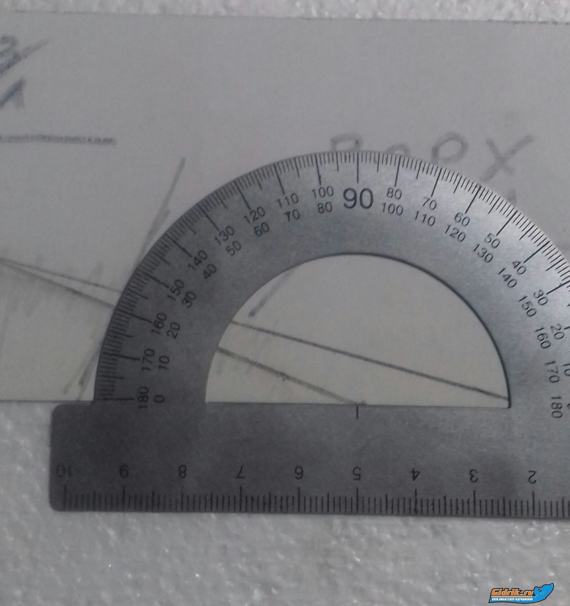

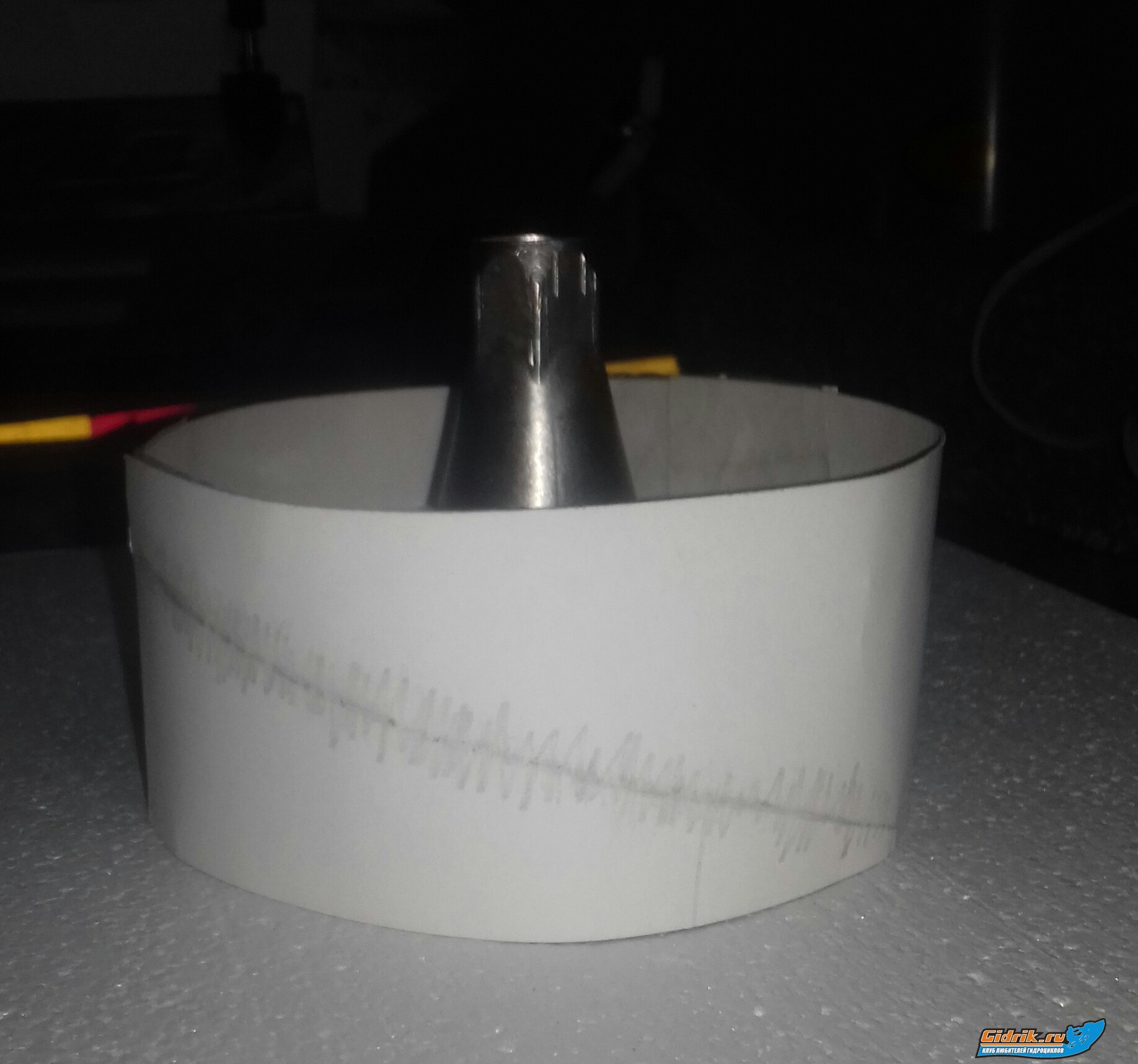

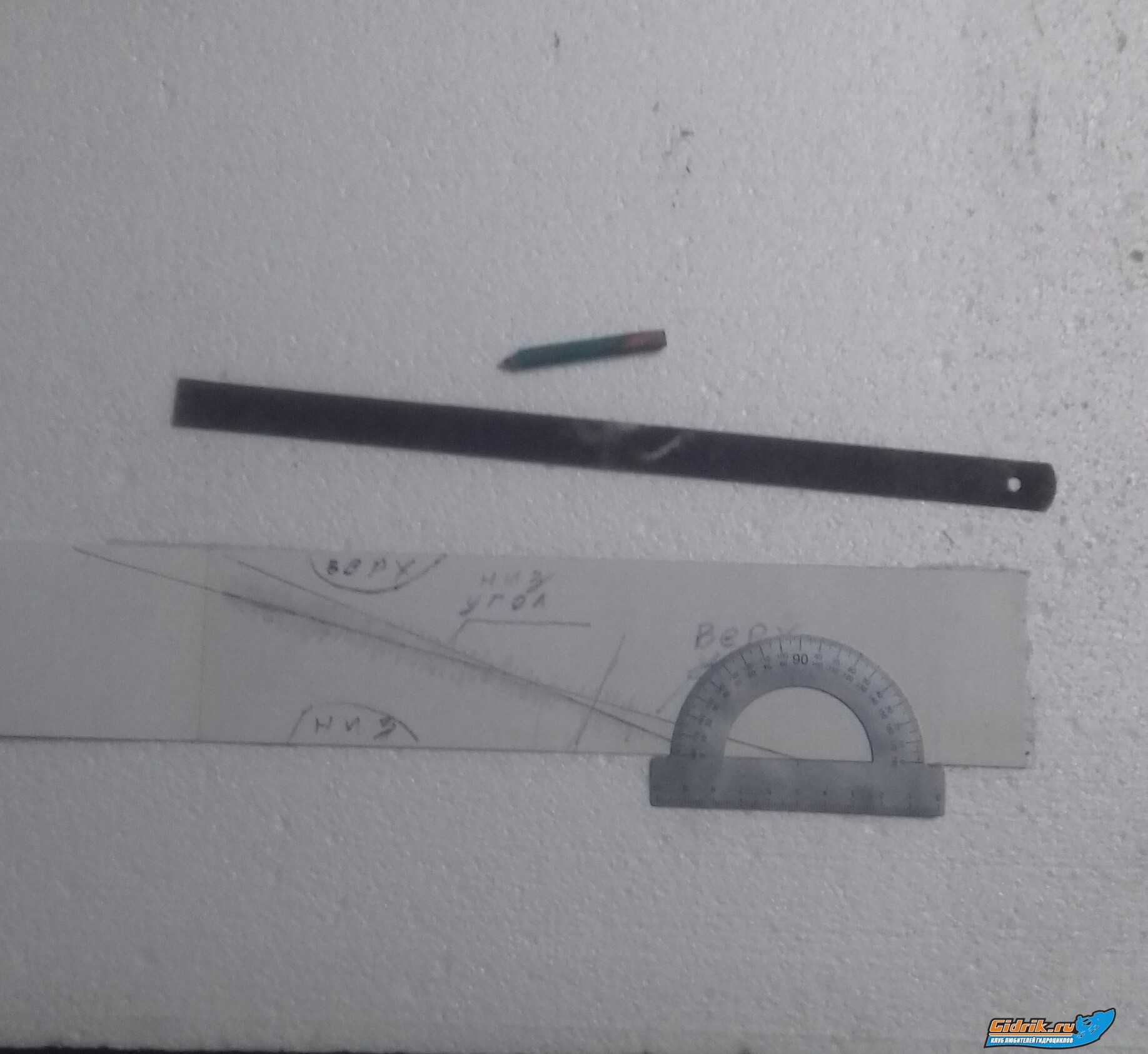

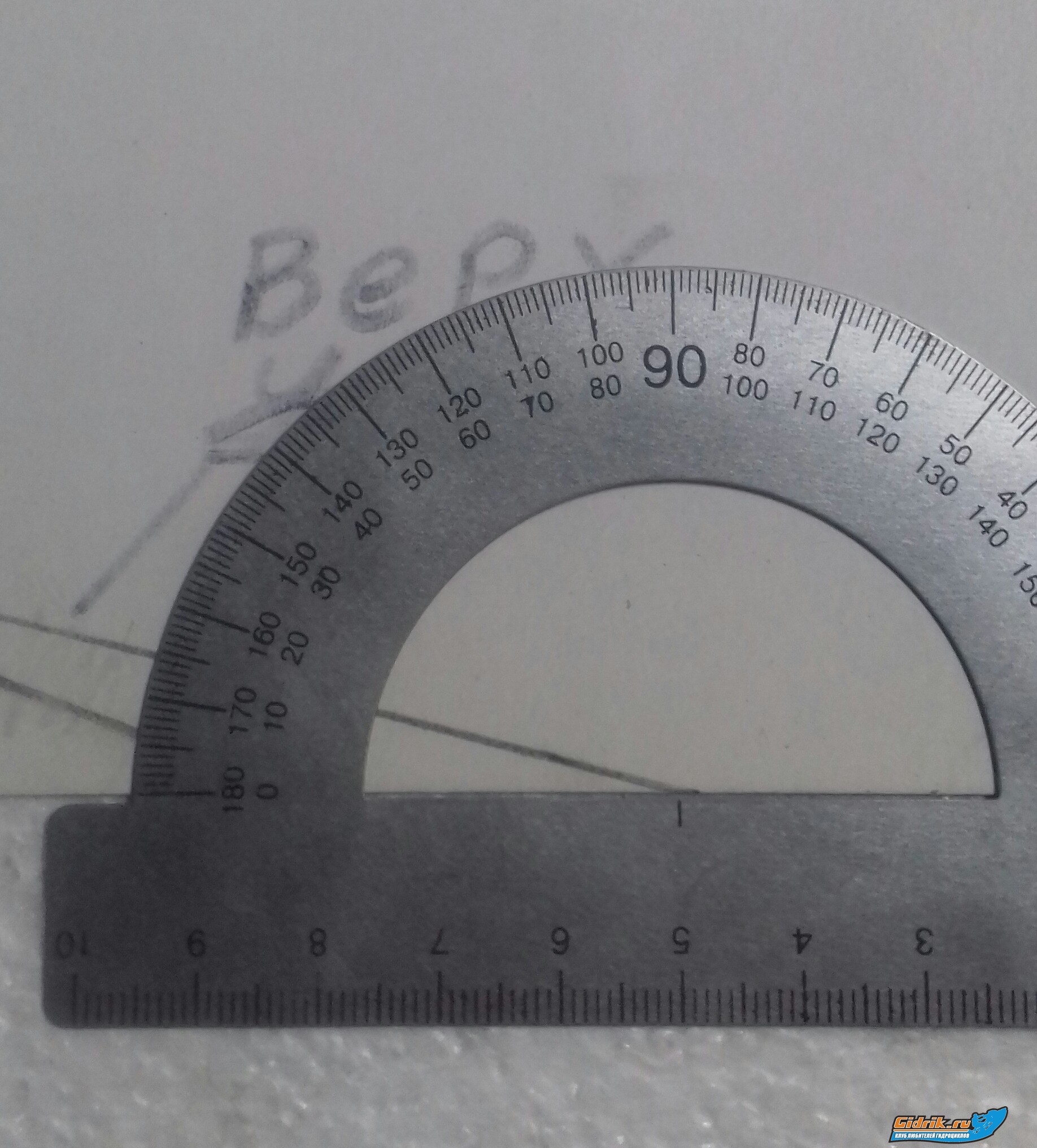

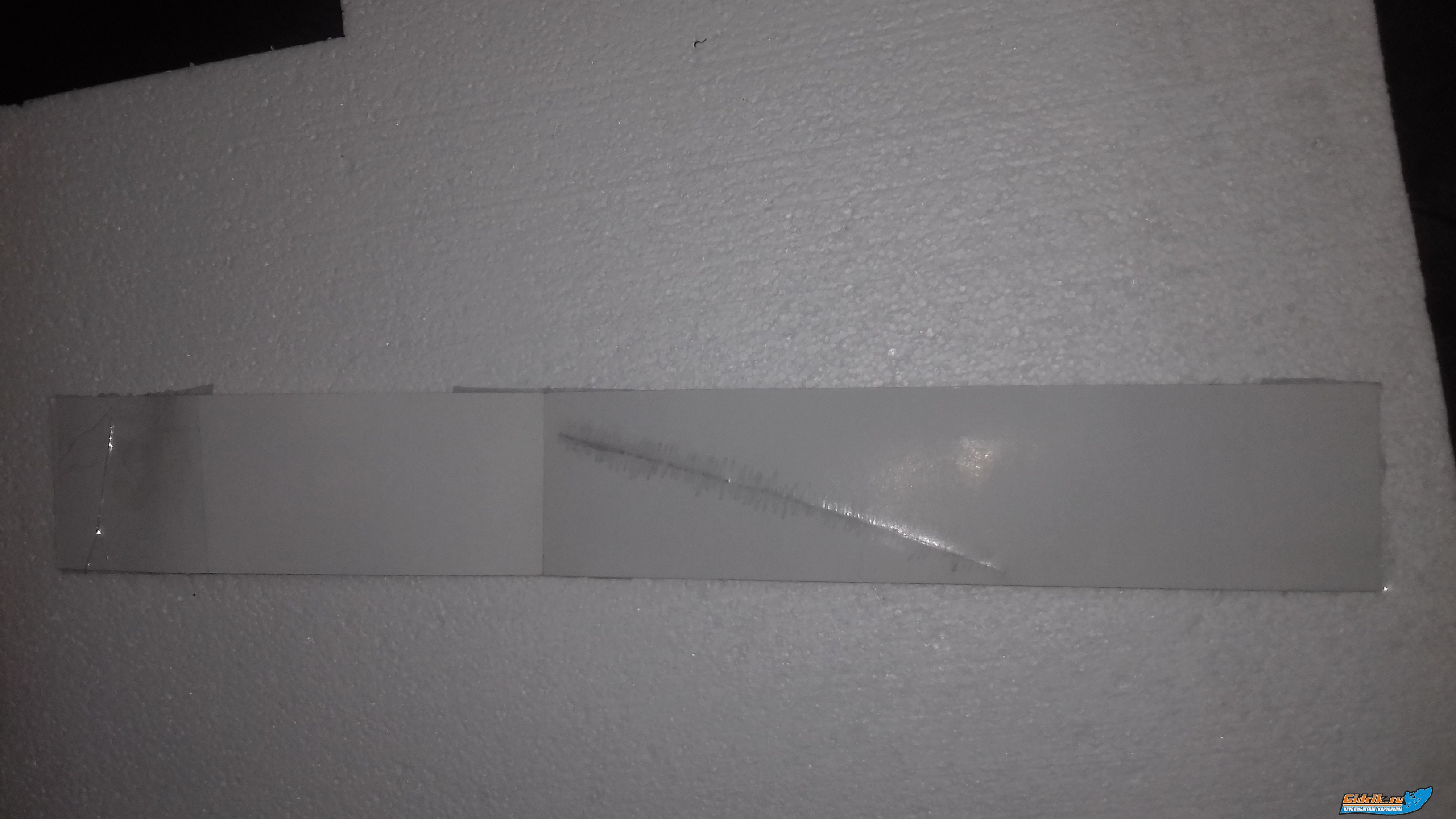

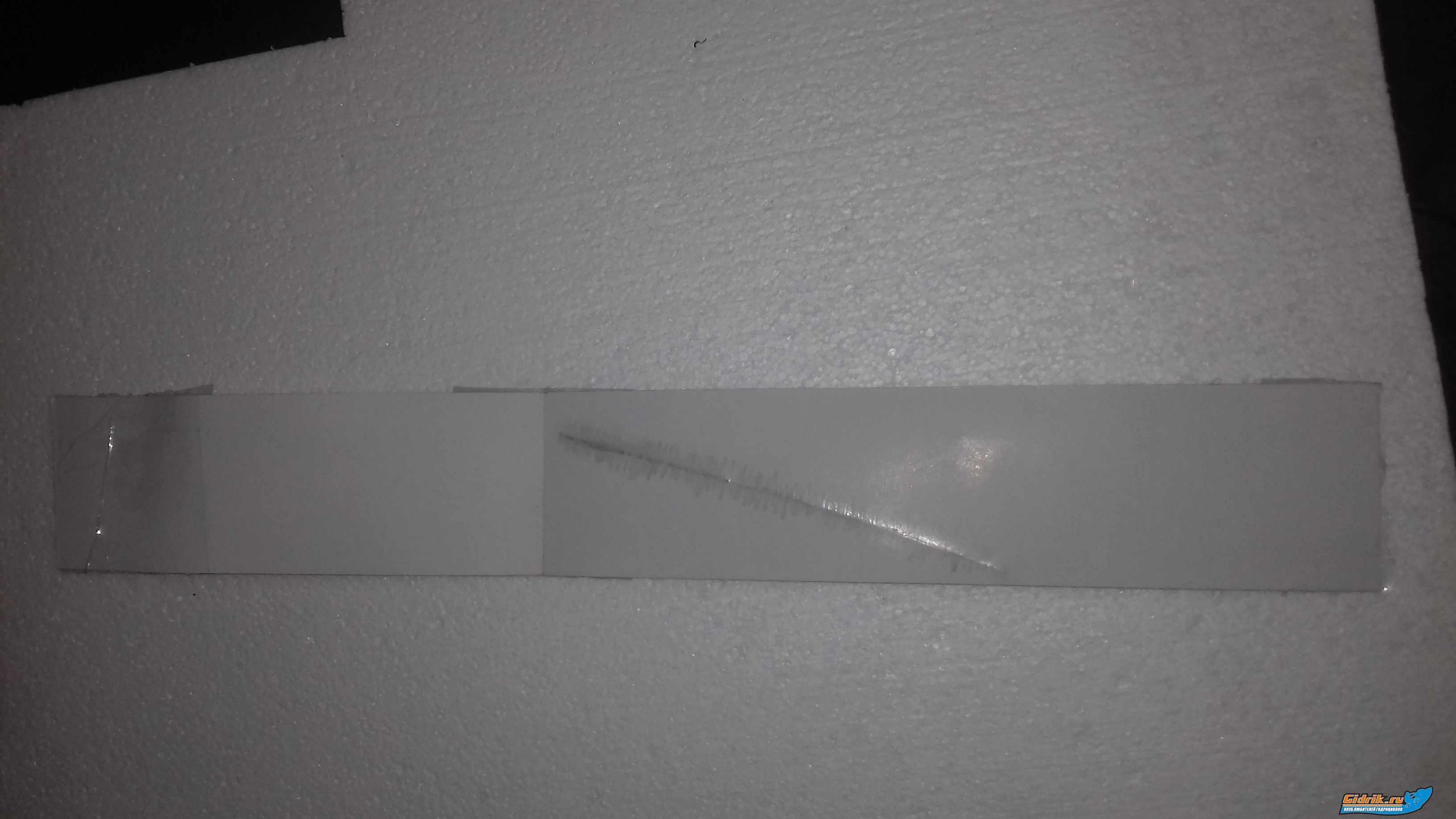

Друг! на коленке за15 минут))
Как узнать питч импелллера у которого нет никаких обозначений.
20190430_010545-1.jpg [ 333.44 КБ | 8199 просмотров ]
20190430_010747.jpg [ 758.8 КБ | 8199 просмотров ]
20190430_011900-1.jpg [ 430.56 КБ | 8199 просмотров ]
20190430_012015-1.jpg [ 491.2 КБ | 8199 просмотров ]
20190430_011919-1.jpg [ 540.03 КБ | 8195 просмотров ]
Последний раз редактировалось Anatoliy11 30 апр 2019, 06:38, всего редактировалось 2 раза.

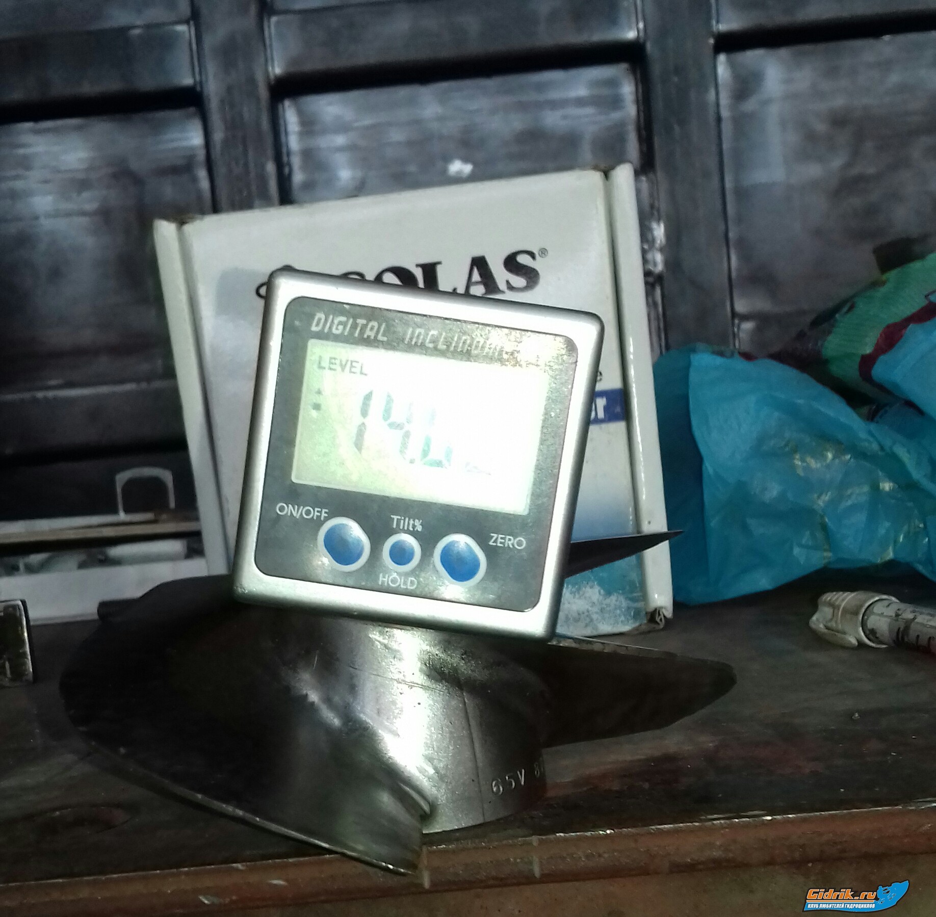

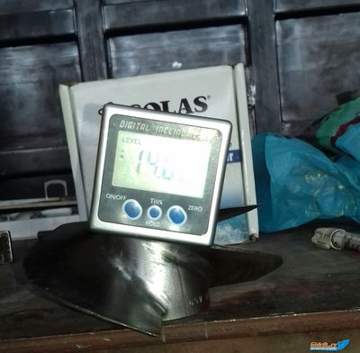

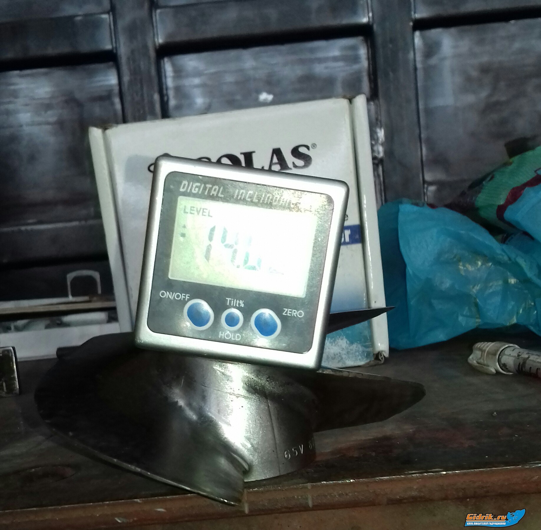

СообщениеДобавлено: 30 апр 2019, 01:41

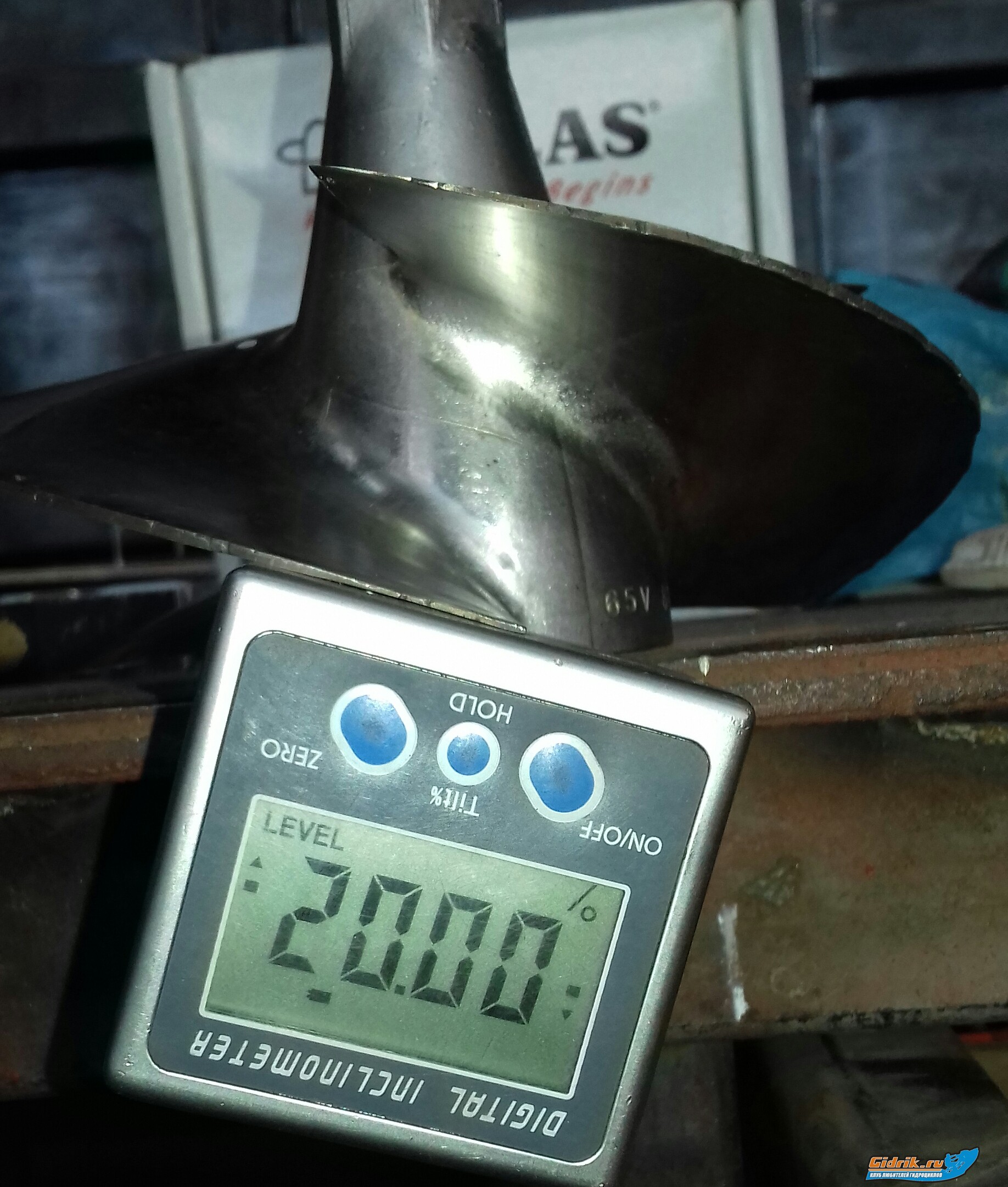

Показания цифрового...!
20190419_140746-1.jpg [ 529.81 КБ | 8195 просмотров ]
20190419_142403-1.jpg [ 656.91 КБ | 8195 просмотров ]
