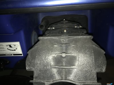

Всем привет.
Ребят так как новенький, не могу найти где у мего водника находится отверстие под фитинг с шлангом для промывки/опреснения системы?
Водник sea doo GTX 2002 год 951/947 Rotax
И как этот фитинг выглядит?
Системе нужен напор насосом или он сам качнет при прогазовке?

Алексей на фото видно черная трубка слева от водомета, в нее вкручиваеш сгон водопроводный(продается в любом хозмаге)одеваеш на сгон шланг, запускаеш двс -ОТКРЫВАЕШ воду, ЗАКРЫВАЕШ воду глушиш двс!наоборот категорически нельзя!сам никогда не закачает.более подробно есть тема про консервацию гидроцикла.

А там в этой трубке резьба для сгона?
Или просто в наглую вкручивать?

Резьба там.Завтра фото сделаю(сегодня работаю

Верно Юра упомянул.В левом верхнем углу,выступающая трубка.Резьба 20-ка.Обязательно соблюдай последовательность!

если есть шланг на 3\4" то и просто так напялишь, воду можно просто из канистры подать, если нет водопровода там, где обслуживаешь.
Главное последовательность: сначала запуск мотора, потом включаем воду, выключаем воду, глушим мотор.
