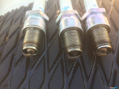

Обкатал сегодня мотор, поменял свечи, вот такие они были после 20 минут катания на 5-6 тысячах. Нормальные? А то я чёт по их цвету не могу определять...
https://www.drive2.ru/b/1219471/
СообщениеДобавлено: 20 июн 2019, 23:44
Все 3 разного цвета, но криминала не вижу
СообщениеДобавлено: 21 июн 2019, 00:56
Сообщения: 555
Имя: Юрец Панда
Техника: Yamaha gp 1200 r
ВМ Panda 500CC
Благодарил (а): 278 раз
По моему 1 3 вроде одинаковые, в 2 чуть богата смесь.
СообщениеДобавлено: 21 июн 2019, 02:18
Как по мне для этого мотора я бы крайние подкрутил еще. Тем более ты еще не на максимуме как я понимаю катался ? Средняя свеча цвет на фото мне не понятен.
СообщениеДобавлено: 21 июн 2019, 03:01
Сообщения: 1038
Имя: Виталий
Откуда: Хабаровск
Благодарил (а): 66 раз
Поблагодарили: 50 раз
на крайних свечах лучше подлить бенза, средняя пока пойдет. Но надо выше обороты ехать там уже будет видно.
СообщениеДобавлено: 21 июн 2019, 19:19
Для2т двигатель пусть лучше слегка смесь богатая будет(как средняя свеча),да расход будет выше, зато дольше проживет и меньше денег высосет

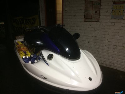

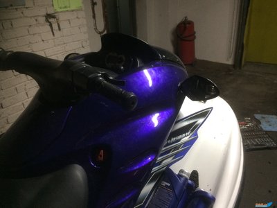

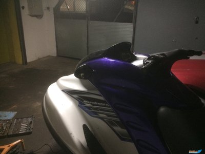

После предыдущего гидра и катера ощущалась нехватка зеркал. На али купил пару за 1700₽. К этой модели зеркал нет. Так что это конечно колхоз от другого гидра. Но мне нравится. И функционально. В деловых зеркалах проблема в том что они не регулируются, но это и не надо если поставить нормально. В субботу думаю проверю. Крепятся на два болта м8.
На гидриде мусор от сверления) сфоткал сразу как поставил)
