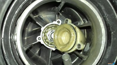

Ну в общем перебрал давече водомёт. Не без колхоза, все с местных профсайтов по стране, подшипники - передний KOYO шары в пластике, задний SKF в... металле. А вот сальники SUPTEX (Турция) с грязеотбойным буртом (синие), пружинки не магнитятся :?: всё в размерах, собралось без вопросов! На всё про всё 15$. Ну маргарин канеша заложил
(QUICKSILVER marine grease 2-4-C with ptfe). Будущий сезон покажет :pardon:
Отчёт.
Инспекция колхоза!
7м/ч, во всех режимах! Не показатель!!
Дышит тихо и ровно, пока :dance:
