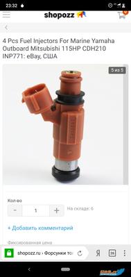

Подскажите, может кто сталкивался. Какая производительность у форсунок на ямахе вх1100?
Оригинальный номер 60E-13761-10-00
Полетела одна, оригинал 15.000р.
Может кто подбирал? От чего могут подойти?

Ок. Как пролить? Какие ещё параметры учесть? Пока методом вычислений и поисков вышел на форсунки от Митсубиши

MD319791, они 230сс.мин.
Осталось узнать сколько наши.
Порылся в сети, нашел калькулятор подбора и расчета производительность форсунок.
По этому калькулятор нам 200сс.мин подойдут.
https://m.etlib.ru/calc/injector-capacity

По сопротивлению они тоже подходят.

Пролили мы родные форсунки: 230сс у них производительность. Форсы от Митсубиши по производительности такие же, распыл даже лучше, но больше по размерам на 13мм. По посадочным местам все четко.
