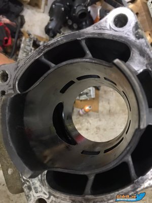

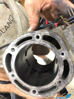

Вот фотки цилиндра. Говорять гильзовать не нужно.

На фото вроде нормально выглядит. На таком моторе обороты если падают значит нужно разбираться и не ждать последствий.
