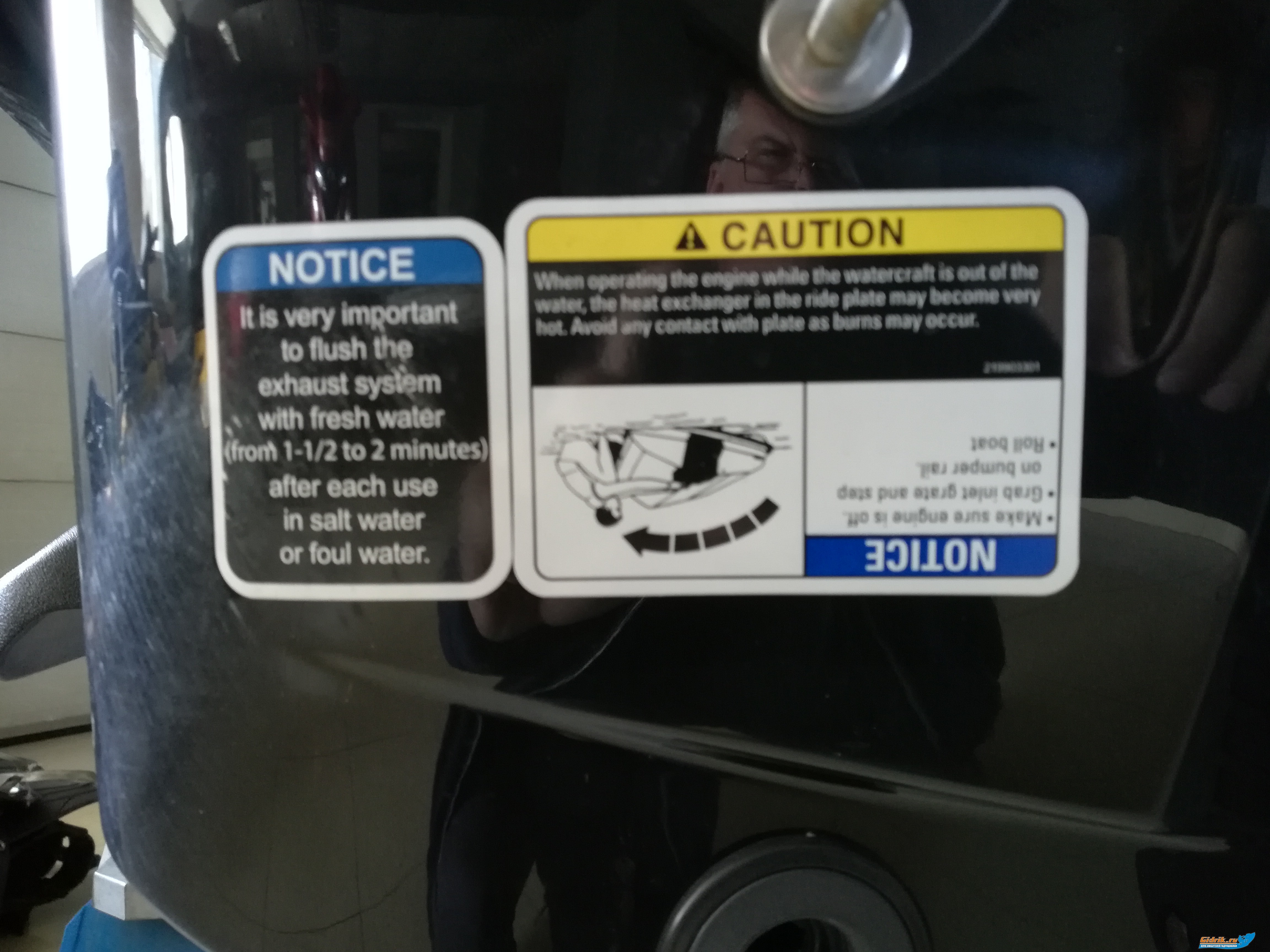

Для brp 4t
IMG-20190625-WA0001.jpg [ 104.44 КБ | 14007 просмотров ]

СообщениеДобавлено: 18 окт 2019, 04:00
Сообщения: 756
Имя: Руслан
Поблагодарили: 10 раз
из инструкции
переворот гидр.jpg [ 2.85 МБ | 13169 просмотров ]
СообщениеДобавлено: 18 окт 2019, 04:08
Сообщения: 756
Имя: Руслан
табличка на 260, двигатель в принципе тот же стоит также
табл переворот.jpg [ 2.17 МБ | 13169 просмотров ]
СообщениеДобавлено: 18 окт 2019, 04:09
Сообщения: 756
Имя: Руслан
получается крутим по часовой

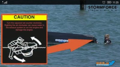

СообщениеДобавлено: 21 окт 2019, 22:44
Сообщения: 111
Имя: Константин
Техника: Yamaha VX1100 SPORT
Благодарил (а): 18 раз
Игорес писал(а):
Всем привет. Я новичок в катании на гидрики. Можно ли переворачивать Yamaha WaveRunner VX110 Sport? Если да, то как правильно это делать?
ПО ЧАСОВОЙ СТРЕЛКЕ!!
КватрОвый писал(а):
Против часовой стрелки.
Понимаю, что этот пост старый. но все же отпишусь!
В мануале на Yamaha vx1100 sport написано переворачивать гидроцикл ТОЛЬКО ПО ЧАСОВОЙ СТРЕЛКЕ! Иначе мотор нахлебается воды.
Пишу, чтоб никто не наделал глупостей.

а вот на GP1200 и на каве 900, крутить надо против часовой, крутить в общем нужно так чтоб глушитель был первый ниже двигателя.
СообщениеДобавлено: 01 фев 2021, 21:44
Сообщения: 2629
Юрец Панда писал(а):
а вот на GP1200 и на каве 900, крутить (надо против часовой), крутить в общем нужно так чтоб глушитель был первый ниже двигателя.
:? :D
СообщениеДобавлено: 02 фев 2021, 13:44
Сообщения: 555
Имя: Юрец Панда
Техника: Yamaha gp 1200 r
ВМ Panda 500CC
Благодарил (а): 278 раз
:? :D
Бля, сорян тупанул, забыл уже что где, глушитель выходит из блока слева, значит конечно крутим ПО часовой....
Ну и в каждом мануале это написано, да и не знаю у кого там что с наклейками, у меня на каве 1996 года до продажи в 2019 они были...
и на яме 2005 тоже есть, хотя её полностью пред хозы красили.
и что глупо, на каве она была сверху, и при перевороте она уходила под воду... на яме уже норм, она там где нужно, но яму за два сезона перевернуть не удалось) а с кавой это было часто)
