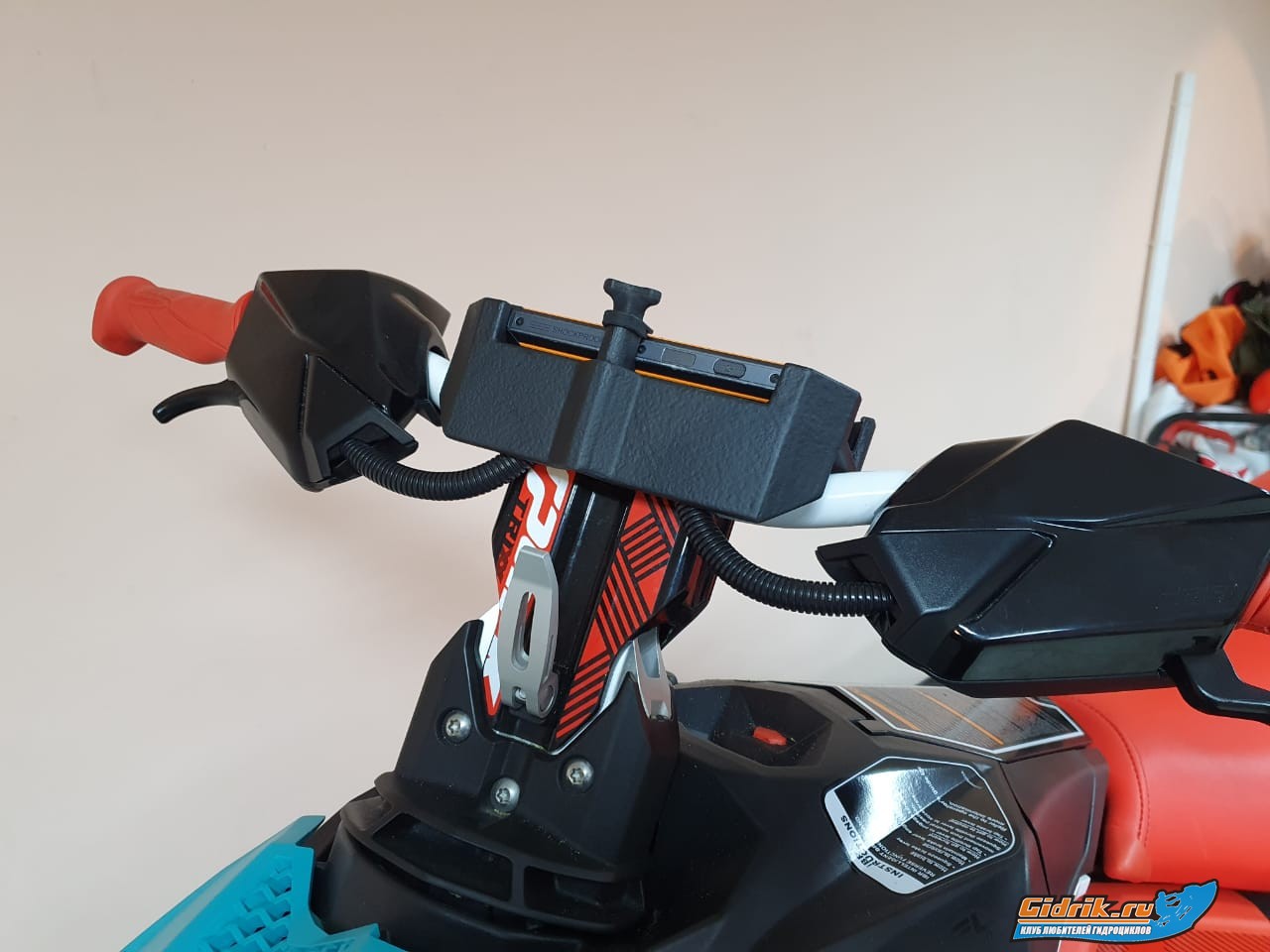

Теперь на гидрике есть эхолот, навигатор, музычка, картплоттер, телефон, рация и всё это находится в телефоне всегда под рукой карты сохраняются можешь спокойно и время посмотреть где был и что делал.
Искал крепление для телефона на гидроцикл (квадроцикл) , а решение такое - телефон непотопляемый ulefone armor 3t (кстати С рацией ещё)+wi-fi эхолот с картами navionics (датчик вклеян в днище)+крепление телефона на руль (напечатал на 3D принтере файлик в наличии)
И :) :) :) теперь на sea-doo spark trixx я могу рыбачить!!! На пиламиду вообще супер!
Бюджет достаточно скромный , а функционал и удовольствие максимальное.

Приветствую. Со спарком что нибудь делали? Двигатель у них говорят может криво стоять по отношению к водомету.

Нет ничего не делал, толком не катался

Как прошли ходовые испытания, эхолот норм, до каких скоростей работает? Есть мысль также сделать, только вот крепление смартфона на руль GTI пока не придумал
