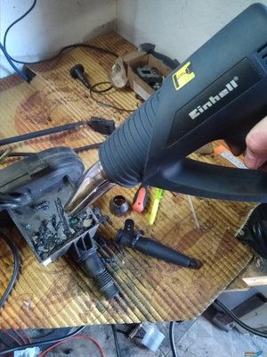

В продолжение темы:
IMG_20200315_163033.jpg [ 2.11 МБ | 5201 просмотр ]
 Заголовок сообщения: Re: Прошу помощи по VTS
СообщениеДобавлено: 18 мар 2020, 22:35
Сообщения: 203
Откуда: беларусь
Поблагодарили: 6 раз
Феном нагрели,аккуратно сняли компаунд, дальше все жёстко будет)

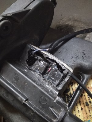

Более культурнее не получается

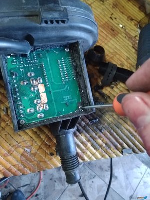

Результат ....

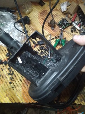

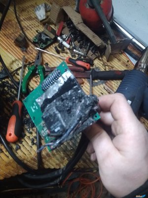

Дальше работа электрика, позвонка, возможно замена герконов, затем аккуратно стекловолокном заделывает то что испортили, возвращаем все обратно и заливаем прозрачным компаундом, благо есть такое и недорого-10 уе
