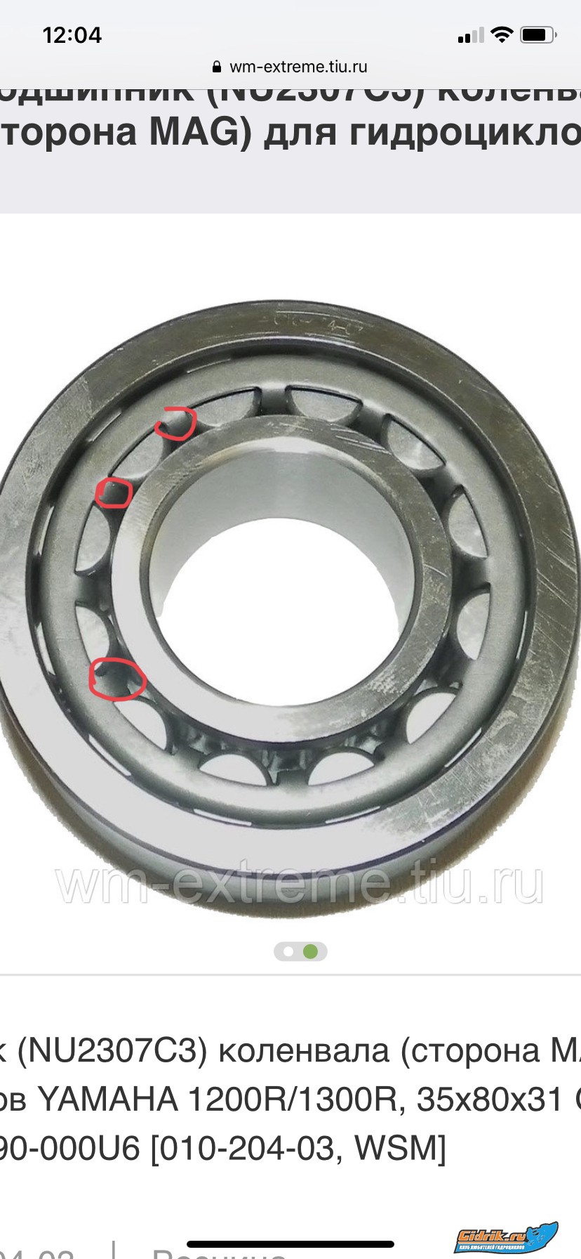

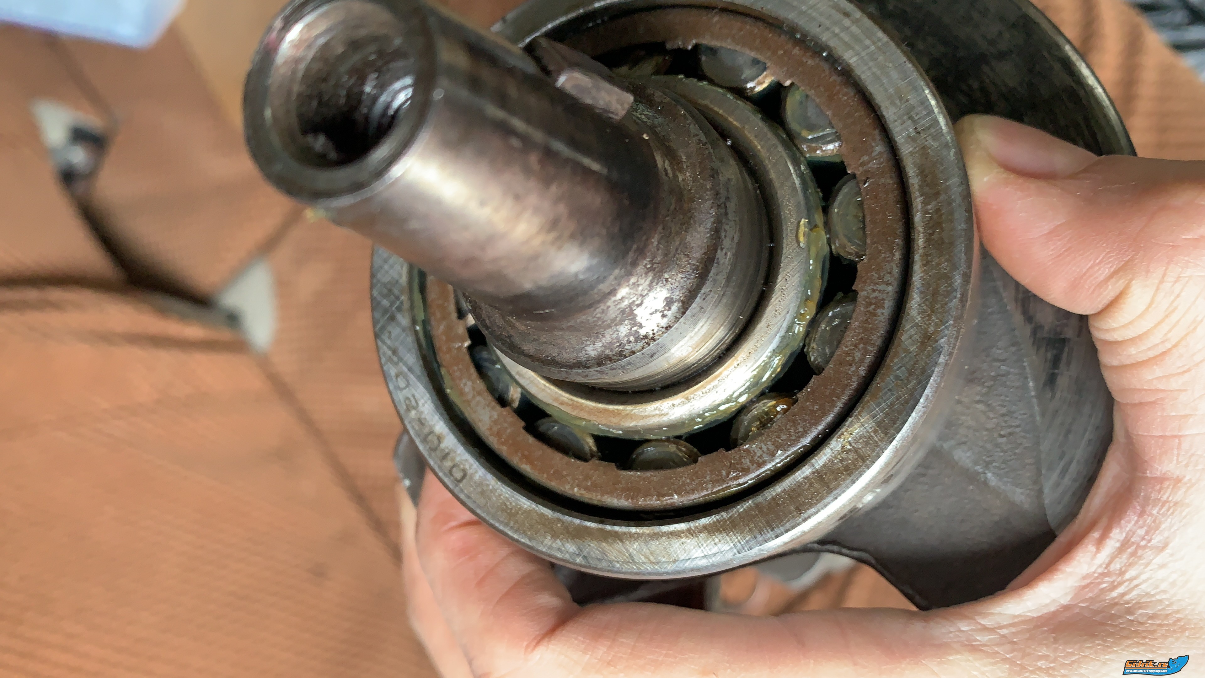

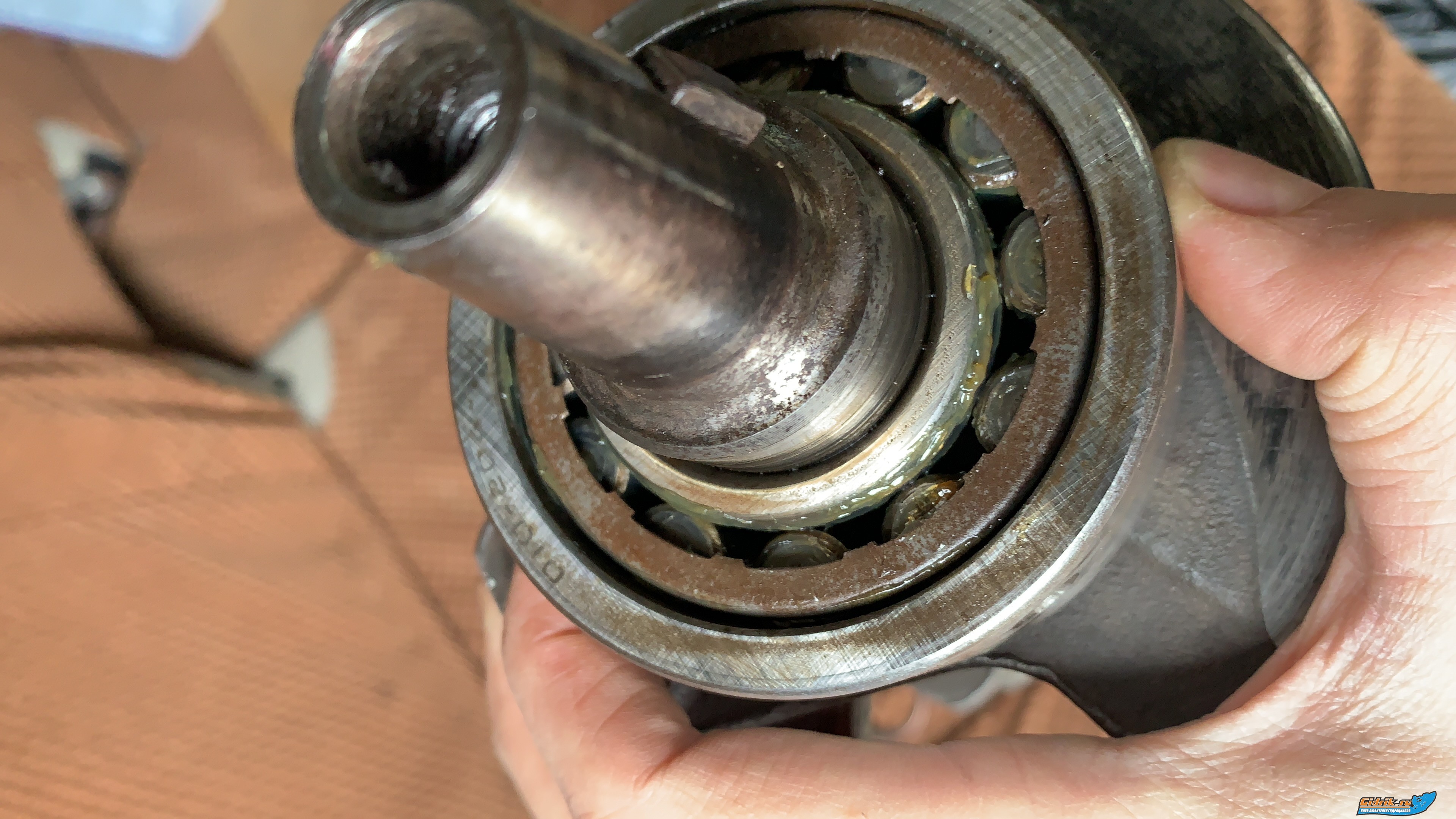

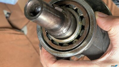

Ребята подскажите. Развалилась сепарация на подшипнике магнетто получается нет этих частей отметил их на фото. Если его вынимаешь то роликы вываливаются, в остальном с ним все в порядке. Вариант 1 оставить как есть, вариант 2 купить подшипник похожих размеров и достать с него сепарацию. Третьего варианта не рассматриваю :)
Получаеися все таки с него куски летели тогда и как они оказывались под тунелями посреди мотора все равно не понятно)

Я думаю лучше бу ориг искать или новый ориг, да дорого новый! На моём 250 часов и это не показатель ), но он крутится как будто его нет! Колхоз, колхозу рознь!!!
Да и этот крутится отлично, и все поверхности у него в идеале. Выкидывать 10к на ветер тоже не хочется. Может у кого нить старый завалялся подшипник :)

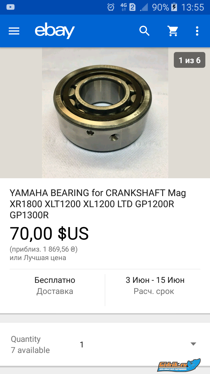

СообщениеДобавлено: 19 май 2020, 14:07
https://rover.ebay.com/rover/0/0/0?mpre ... 3204310369
