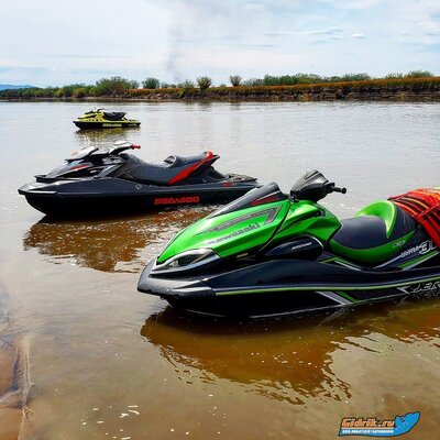

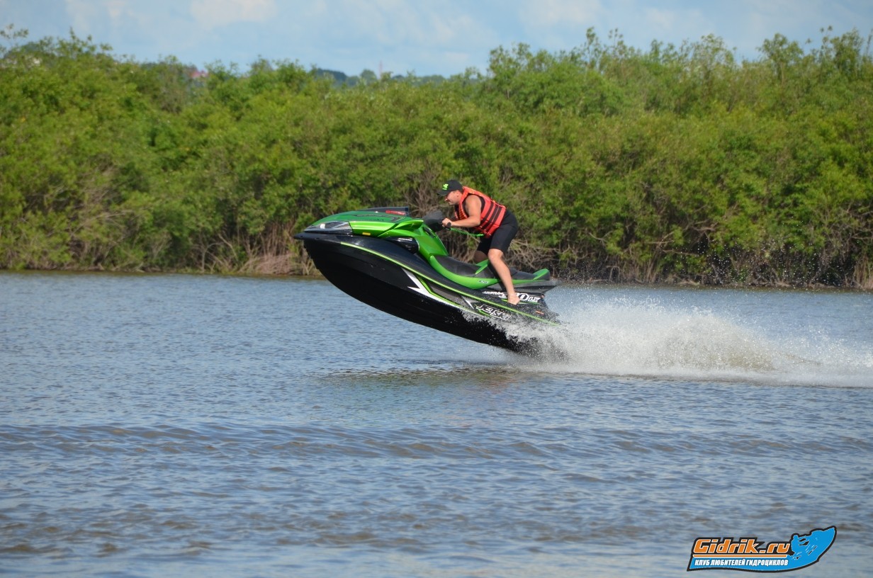

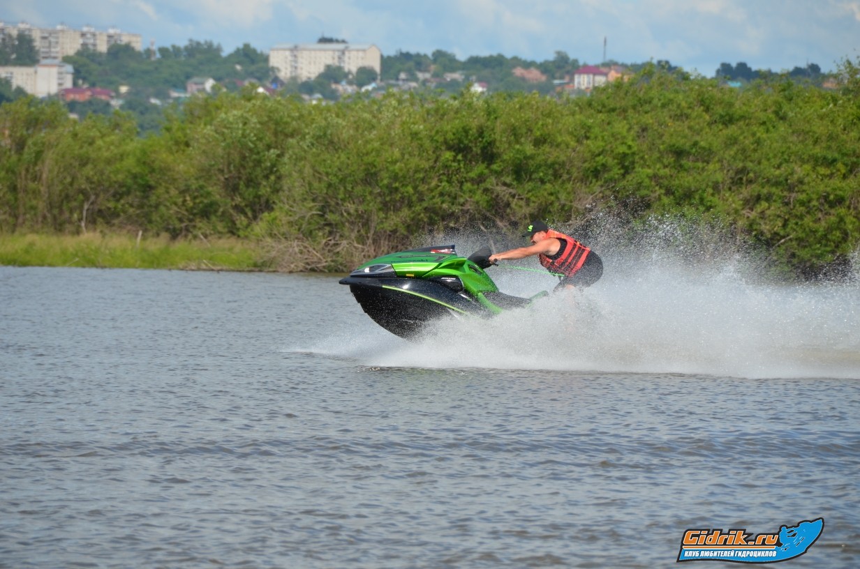

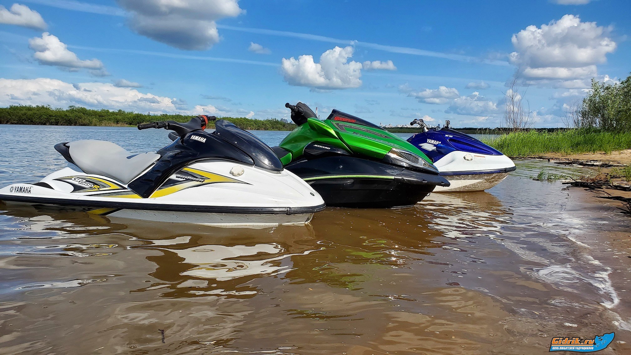

Всем привет! Замерил по GPS едет 116 км в час, далее еще едет, за жопу не держит никто, но уже значительно медленнее набирает скорость, при этом полный бак кстати был... Научился пользоваться тримом, вещь! И попрыгать можно, и по волне идет гораздо ловчее, и поворачивает круче...
Вот один видосик сделал, катались вместе с саперами ))
