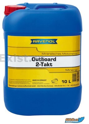

:D О, холиварчик
Купил канистру 10л равенола TC-W3 outboard 2T, минералка ("полусинт") за 6600 рублей. Масло синее.
Получился литр за 660р
Спецификация та, которая требуется в мануале.
Допуски:
Спецификации OEM: NMMA TC W III | NMMA TC-W
Спецификации API: TB
Комментарий к файлу: Ravenol 2T Outboard (mineral) TC-WIII - 10л
