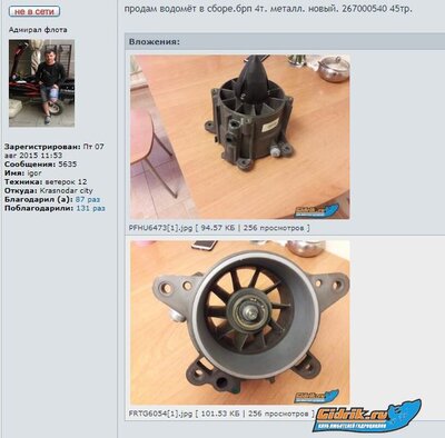

Лучше посмотреть люминевый водомёт в сборе.

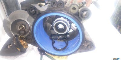

Это я уже понял. Я не могу разобраться какой он должен был. Я так понял что они на спортстер временно ставили от двух тактных. Как теперь разобрать какой мне нужен чтобы и корзина подошла и встал.

фото бы выложили.уже бы решили.)

Вал у меня есть. Фото спрямляющего выложу завтра
ты последний раз фотал который ему нужен. только боюсь цена расстроит :(
водомет.JPG [ 72.17 КБ | 8437 просмотров ]
СообщениеДобавлено: 11 июн 2020, 17:51
думаю расстроит.аллюмин всех расстроит.)

Вот он . Есть ли такой но с подшипником обычным ?

Ещё фото. Что за спрямляющий.что искать?

Я уже это понял. Правда не понял чем он отличается от пластикового. Я с пластиковым с заклееным ухом отката 4 года.

Проблема в том что надо менять спрямляющий он тоже дефлрмирован. Сейчас собрал как есть, отката сезон.
