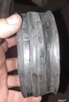

Вот это патрубок
Комментарий к файлу: Вот этот патрубок

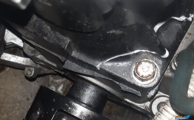

Вот где лопнуло

Думаю плоскости привалочные кривые.

Вибрация. Не тратьте время и деньги, сохраните гильзы и поршня. Б.у блок найти гораздо дешевле))). И главное устранить причину такой чумовой вибрации.

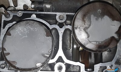

Вот фото поршней,говорят что попадала вода.
20200628_121515.jpg [ 564.8 КБ | 11232 просмотра ]
 Заголовок сообщения: Re: Проблема с мотором yamaha xl 700
СообщениеДобавлено: 28 июн 2020, 14:06
Моё мнение бедная смесь горела из за дары в блоке. Размер поршя 84..? Да гильзы, поршня можно в другой блок пресануть если не задрано, но как правило гильза растачивается под размер поршня в своём блоке.

ну вода могла попадать после того как ухо отваливалось. странно что это через час происходит, мотор со шлангом на берегу заводили? гильза из блока не торчит? привалочные плоскости, блок/картер, как и сказали ранее нормальные?
как то странно прокладка торчит и разорвана.. болты затянуты нормально?
