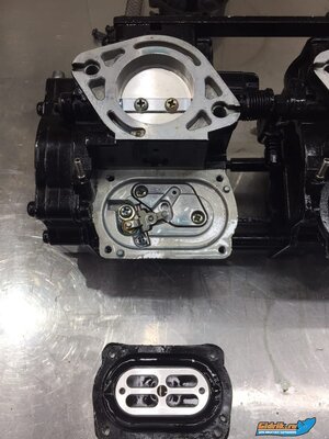

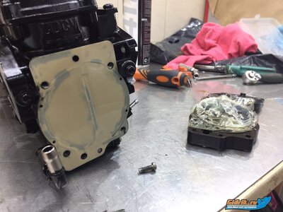

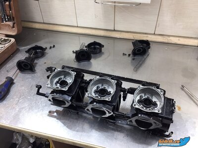

продолжу тему =)
появились провалы на полном газу. кратковременные. скидывает обороты до 3т на пару секунд и потом опять летит.
полез в карбы, ничего криминального не нашел, всё промыл и прочистил.
но когда разобрал бензонасос - всгрустнул))))
k_4oOutsxWM.jpg [ 259.76 КБ | 8784 просмотра ]
X3aNXr9DxlU.jpg [ 189.98 КБ | 8784 просмотра ]
eFVxhDXW0PI.jpg [ 222.53 КБ | 8784 просмотра ]

по итогу убрал эту клеенку совсем, оставив резиновые уплотнения. собрал и поехал на воду тестить.
заводится с пол тычка, но при нажатии на газ - глохнет. если аккуратно педалировать то можно до 2500-3000 раскрутить. махинации с подсосом ничего не дали. покружился на воде пару минут и повез гидр домой)
СообщениеДобавлено: 13 июл 2020, 10:36

frig писал(а):
Мембрана держит? Проверяли?
основная та что между насосом и карбами? или та что в бензонасосе.
пс. тема насоса поднималась топикстартером еще в 16 году. для простоты поиска - вот ссылка viewtopic.php?f=93&t=10681
СообщениеДобавлено: 13 июл 2020, 11:24
Сообщения: 291
Откуда: Днипро
Благодарил (а): 28 раз
Та, что в бензонасосе. Клапана в бензонасосе держат?
Есть же процедуры проверки утечек. Это делали?
Мембрана порвана.клапана держат
Щас изготовил новую мембрану, проверил на утечки всё ок. Щас на воду поеду. Если разберусь с материалом мембраны - сделаю партию штук 50 чтоб наш брат забыл как покупать насосы в сборе за 9400(как я сегодня и заказал)
