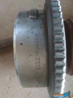

Приветствую всех. Может кто подскажет какой статор (магнето) стоит на 947 моторе GSX Limited 1999 красный корпус одна катушка на две свечи. Купил недавно неисправного завел, но когда даешь газу постреливает. Номер на статоре 037000-4250. На нем четыре отлива под датчик коленвала один большой и три маленьких. Такой же статор стоял у меня на XP Limited 2000 года с двумя катушками зажигания (продал его уже). У меня есть еще XP Limited 1998 года там тоже одна катушка зажигания и статор 037000-3511 с двумя продолговатыми отливами под датчик коленвала. Я подразумеваю что и на GSX должен стоять такой же. Кто перебирал моторы вспомните пожалуйста.
Комментарий к файлу: XP limited 1998 одна катушка на 2 цилиндра два продолговатых отлива напротив друг друга
IMG_20200920_151208.jpg [ 200.26 КБ | 7842 просмотра ]
Комментарий к файлу: XP limited 2000 две катушки на каждый цилиндр отдельная четыре отлива 3 маленьких и один продолговатый
IMG_20200920_151228.jpg [ 57.63 КБ | 7839 просмотров ]

Одна Катушка ,магнето с двумя напайками.в другом случае с четырьмя

Я так и подумал, как же они ездили на этом гидрике. В прошлом году капиталили этот гидрик в Минске motoservis.by и наверное заменили магнето.
СообщениеДобавлено: 24 сен 2020, 07:26
Не ходили бы они на нем!чихал бы он и тд.зажигание не в такт
