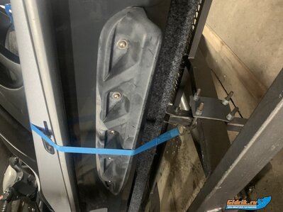

А дай нам фото спонсонов, водомёта сзади и днище по возможности

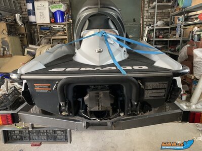

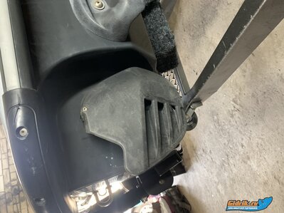

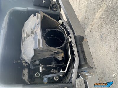

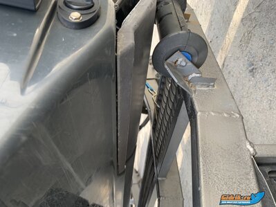

9126FD31-D45E-4B3F-82E8-5A5988DB56B1.jpeg [ 298.26 КБ | 6957 просмотров ]
BBB0791F-7812-4EF3-836A-7FDFF6A0C846.jpeg [ 265.86 КБ | 6957 просмотров ]
A7925926-A4DB-4CE5-9C30-2147A81A4082.jpeg [ 236.06 КБ | 6957 просмотров ]
72063AB9-3530-4436-BFE6-835E99332631.jpeg [ 259.13 КБ | 6957 просмотров ]

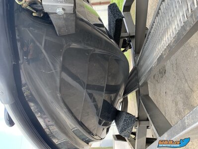

Должен ли тут быть зазор между пластинной и корпусом?
6C713552-BA0E-47B9-8DD3-748EC6DB83F4.jpeg [ 228.16 КБ | 6957 просмотров ]
СообщениеДобавлено: 22 апр 2021, 16:48
такое фото? или плавники в разные стороны смотрят??

Ну на фото всё весьма прилично. А спонсоны?
Я наверное немного не понял, что такое спонсоны?
СообщениеДобавлено: 23 апр 2021, 08:27

Морис писал(а):

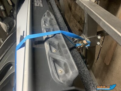

Это пластиковые хернюшки, прикрученные по бокам гидроцикла. Длинные такие. Осмотри их внимательно на предмет целостности и правильной установки. Хорошо ли прикручены.

BegemotTM писал(а):
Морис писал(а):
Ааа понял, да с ними все четко, прикрученные крепко и визуально целые, тоже грешил на них по началу

Морис писал(а):
BegemotTM писал(а):
D9F4B152-B5CF-4327-BEE6-FD25D45326A6.jpeg [ 240.95 КБ | 6885 просмотров ]
B5553599-FC18-47BB-AF26-DD8990EAF90D.jpeg [ 265.91 КБ | 6885 просмотров ]
