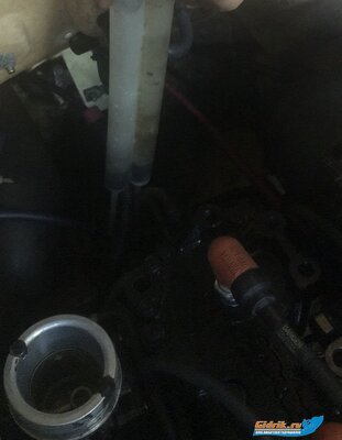

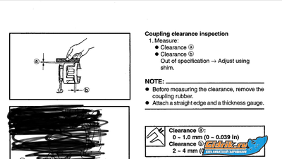

Приветствую Всех двигатель установлен после зимы все собранно подушки по мануала 20нм прикручены интересует насколько важно что бы двигатель был максимально по центру к валу импеллера под уровень постарался но не факт что немного в сторону заводил посторонних звуков от вала нет праймер установил самодельный работает много чего там оказалась новодела во-первых охлаждение дополнительное головки блока полностью заглушена подача масла и топлива родная. Датчик температуры утилизирован (насколько критично)? Верхние болты карба 2,8 оборота примерно ниже е 1 топливо теперь мешаю 1:33 и дыма мало и коленвалу хорошо хотел ещё спросить что это такое туда идут трюки с Бака фото прилагаю ниже

Вот они
Комментарий к файлу: Две белые трубки с поршнями в Нутри
6D95BDB8-EFD9-40FC-B9F7-F1A459AFBD12.jpeg [ 259.98 КБ | 4001 просмотр ]

Обратный клапан :)

Совет из опыта! Выведи мотор на подушках в верхний уровень получает. Прикрутить от руки болтами к подушкам, в крутит свечи, сними наконечники, крутни 2-3 раза. Двигатель отцентруетя сам!
Или лазь в круг щупом :)

Совет из опыта! Выведи мотор на подушках в верхний уровень получает. Прикрутить от руки болтами к подушкам, в крутит свечи, сними наконечники, крутни 2-3 раза. Дыхательных отцентруетя сам!
Вы великий человек спасибо Вам

Обратный клапан :)
А за что он отвечает ?
Анатолий а как быть если двигателю требуются регулировачные пластины?
Значит вставляю муфты одну в другую максимально близко ?(нужен ли зазор ) далее накидываю болты закручиваю слегка даю стартером 2-3 оборота и закручиваю болты с уже с регламентированным моментом 20нм ранее я центровал путем накладывание ленеек продольно вал максимально прямо сейчас по отношению к двигателю подушки все одной высоты единственно что до сих пор не понимаю какой зазор должен быть между соединением обоих муфт в продольном направление То есть от вала к двигателю прямо
