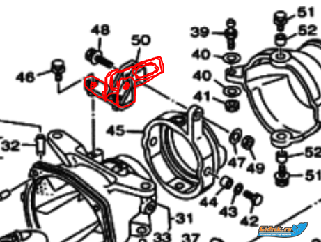

Чуток подправил эскиз

Там бы болт с гайкой, чтобы регулировать по резьбе. Так надежнее и точнее. 6 мм хватит.
Может быть откуда-то присмотреть уже готовую тягу
 Заголовок сообщения: Re: Yamaha Wave Blaster III (WB800TZ, MJ800TZ) - лечим
СообщениеДобавлено: 15 июл 2021, 10:11
:good:
Только планка трим кольца не в той плоскости :)
Тогда болт-тягу к трим кольцу придется крепить через усиленный уголок (закрытый с торцов усиляющими косынками), а на основании тоже делать вертикальную упорную площадку с усилением косынками. Конструкция сложнее, много сварки мелких деталей. И есть жирный минус, при изменении угла трима угол между плоскостью опорных площадок и оси болта-тяги будет тоже изменяться (качаться), это может приводить к изгибающим усилиям на тягу-болт. А делать с обоих концов какие-то повортные бобышки или шарниры на концах тяги - еще геморнее. Не, пока конструкция мне кажется сильно сложней, и технологически дороже.
Вот это уже неплохой вариант. На мотоциклах есть регулируемые разрезные тяги от лапки переключения передач до рычага на валу селектора в коробке. У них на концах шаровые соединения. Длину можно подобрать, в случае чего укоротить наверное можно (разрезать и сварить). Но есть минусы. Шаровые соединения там особо ничем не защищенная сталь. Придется закрывать пыльниками, следить за этим. А в этом месте бурлит по моему будь здоров.
Пока моя первоначальная конструкция кажется мне максимально простой к изготовлению, максимально дешевой и механически самой надежной.

:good:
Не понял, поясни плиз

Анатолий, будет примерно вот так. Планка будет вертикально если что.

XPOH писал(а):
:good:
В место плоской тяги, шпилька с кольцом и 2е гайки. В место болта крепления планки к детали 45, болт с кольцом чтобы изменить направление отверстия, в которое будет прозодить шилька - тяга :)

XPOH писал(а):
:good:
:good: Вот эта идея мне больше нравится! Анатолий, спасибо!
Итого:
- Основание натяжителя такое же, оно крепится к корпусу водомета штатными болтами 46
- Вместо плоской планки будет шпилька с резьбой и кольцом на одном конце. Кольцо (из шайбы) приваривается к торцу шпильки, либо точится на токарном из цельного куска, кольцо-ухо фрезеруется (можно даже на наждаке), делается отверстие. Этим кольцом-ухом шпилька крепится через болт к основанию натяжителя.
- Вместо болта 48 изготавливается профильный болт с упорным плечиком, которым он упирается в деталь 45, с другой стороны затягивается гайкой. К шляпке болта приваривается ухо-кольцо, в которое пропускается резьбовой конец регулировочной шпильки и фиксируется с двух сторон гайками. Либо также точится из цельного куска на токарном, ухо фрезеруется и сверлится.
Сейчас нарисую.

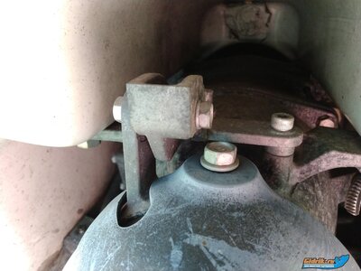

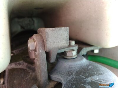

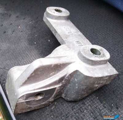

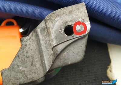

Взял да снял эту деталь, удерживающую трим-секцию сопла водомета.
Первая мысл - а не просверлить ли дополнительную дыру (на фото нарисована красным кружком), переставить в нее болт и вуа-ля.
IMG_20210717_151714.jpg [ 276.8 КБ | 6984 просмотра ]
IMG_20210717_151739.jpg [ 249.66 КБ | 6984 просмотра ]
IMG_20210717_160114.jpg [ 216.82 КБ | 6984 просмотра ]
IMG_20210717_153723.jpg [ 456.88 КБ | 6984 просмотра ]
IMG_20210717_153953.jpg [ 472.41 КБ | 6984 просмотра ]
IMG_20210717_153823.jpg [ 734.18 КБ | 6984 просмотра ]
IMG_20210717_154450~2.jpg [ 479.81 КБ | 6984 просмотра ]
СообщениеДобавлено: 18 июл 2021, 02:54
При опускании сопла вниз можно потерять в скорости.
СообщениеДобавлено: 18 июл 2021, 09:25
Сообщения: 151
Техника: Гидр:MJ800TZ
ПЛМ:HDX F4/5 BMS
Мопед: SV650S
Квадр: Irbis K250
Откуда: Сатурн, МО
Поблагодарили: 9 раз
А сейчас я теряю в скорости когда он как блинчик начинает по мелким волнам прыгать, козлить и с высоты падать, козлить и с высоты падать, аж руль из иук вырывает. При этом приходится газ сбрасывать, чтобы резонанс прекратить. Пробовал еще больше гари давать, так он из воды совсем вылетает и водомет начинает в воздухе молотить. Может конечно занижение трима с этим не поможет, но хочу попробовать.
СообщениеДобавлено: 18 июл 2021, 09:40
Поможет), плюс шайбы. Главное не переборщить а то из дельфина бычёк получится :lol:
