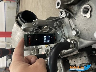

Первый цилиндр в вмт, и так по очереди нмт у оставшихся двух всегда на равном расстоянии
8AD7001A-A348-4CE1-B011-DCD67591D3C4.jpeg [ 73.86 КБ | 3738 просмотров ]
1B47A354-5CCA-46D1-890F-CAB6DA627B9E.jpeg [ 64.24 КБ | 3738 просмотров ]

1 поршень ставишь в верхнюю мертвую точку допустим получил 32
далее не трогаем коленвал и мерим 2 поршень и 3 поршень
Так вот расстояние 2 и 3 должно быть одинаковым

Если расстояние 2 и 3 разное....то получается что коленвал развернуло
И прибудет тебе счастье!

Точно так и мерил первый поршень в верхней мертвой точке и расстояние от головки до поршня у второго и третьего одинаково на фото же видно что я два порея мерил

Когда любой из поршней в ВМТ то остальные два на равном расстоянии от головки
