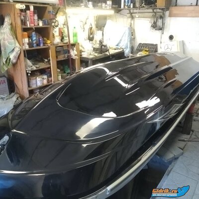

Вот и подошла к концу моя двух месячная эпопея по покраске
https://photos.app.goo.gl/Fci5okwmtJ1Kgp8m9
IMG_20211009_153233_148.jpg [ 148.09 КБ | 8385 просмотров ]
IMG_20211009_153233_294.jpg [ 146 КБ | 8385 просмотров ]

Спасибо друг ! Друзья то же в шоке были от процесса , один сказал что вот так и продают косячные а другой добавил - что я делал как надо и как для себя , ну и с учётом чтобы при продаже не стыдно было .
https://youtu.be/Ftkbtys4PBU
это заключительный этап по покраске

Отлично что эпопея закончилась. Изобрели технологию.
Толстый слой геля положили - крайне плохо.
Если делать все по технологии материалами интернешнл - дел на 3 дня.

Слой геля на самом деле не толстый после первого вышкуривания (после краскопульта ) и после второго вышкуривания ( кисть )
Я бы с удовольствием сделал и интернэшенл если бы :
1) Он был в наличии в Новосибе
2) Была бы уверенность что точно получится ( потому что советов много а толку мало )
Все удивляются что не липнет гель , а оказалось что гелем то красить и не надо было ( и не красят их гелем )
Так что советы давать все умеют а проверенного 100% варианта ни кто не знает ( именно на этом корпусе и именно этого года )

Ну хорошо что все закончилось устраивающим результатом. Потрескается все если много геля.

Ну гель это та же смола так то , а с этой смолы и столы делают и в формы льют , если бы он был такой не надежный к растрескиванию то он и в тонком слое трескался , трескается эпоксидка на солнце а гель стойкий к уф да и не стоит он на солнце постоянно
