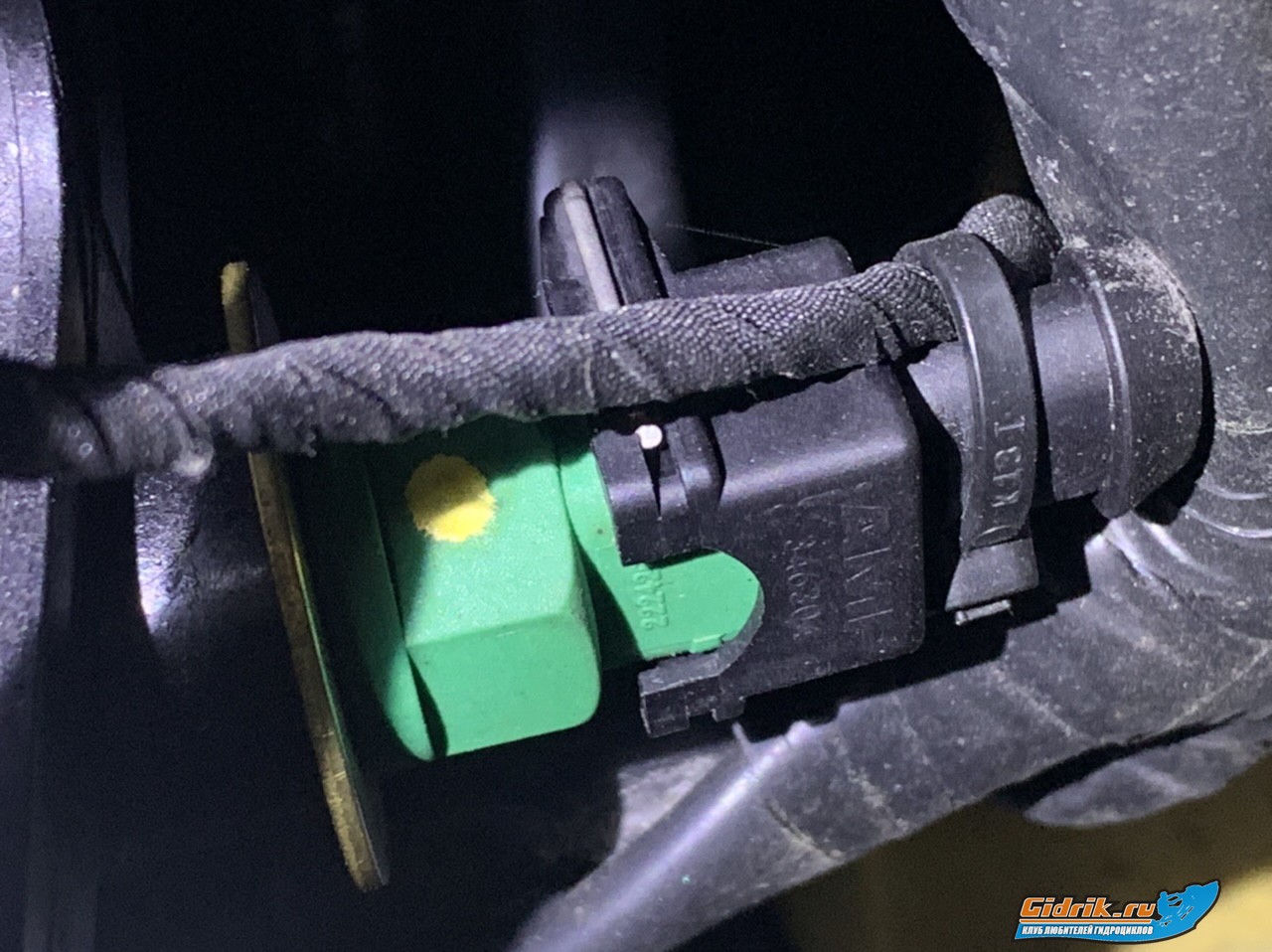

Dimas999 писал(а):
Эх ) у меня 2010 год )
его полюбасу менять ибо новый датчик другой конструкции
А есть вероятность того что его менял предыдущий владелец по этой гарантии ?! Я покупал год назад гидр , до этого был в одних руках и обслуживался у одного дилера
 Заголовок сообщения: Re: Ошибка р0106
СообщениеДобавлено: 04 сен 2021, 08:42
Сообщения: 4497
надо сфотать на общее обозрение
СообщениеДобавлено: 06 окт 2021, 10:16
Зарегистрирован: 27 авг 2020, 18:18
Сообщения: 28
Техника: GTX 260 L
Откуда: Санкт-Петербург
Благодарил (а): 12 раз
C6CCF2C9-5DD8-4E83-8B45-5D775CF1F668.jpeg [ 251.29 КБ | 7716 просмотров ]
СообщениеДобавлено: 07 окт 2021, 08:28
Сообщения: 4497
старого образца. не менялся.
СообщениеДобавлено: 07 окт 2021, 16:02
Сообщения: 28
Техника: GTX 260 L
Я так понимаю что лучше поменять ?
СообщениеДобавлено: 08 окт 2021, 07:44
Сообщения: 4497
если на авто имеется рекол есть смысл менять или подождать?
СообщениеДобавлено: 09 окт 2021, 13:37
Сообщения: 28
Техника: GTX 260 L
Вопросов нет) спасибо
