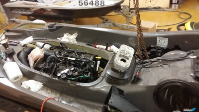

Для владельц обалденная мягкая.. по деньгам в 2 раза дороже по ремонту мы уже через жопу научились ремонтировать... 2 недели назад я 3 подушки двигателя менял с феном так как болты в соли были... при поднятой задней части

photo_1494781106870.jpg [ 990.37 КБ | 23851 просмотр ]

Есть 2 вида обе гидроподвески одна работает от электронасоса а вторая амортизатор с регулировкой по весу и только эти части не летят... рекомендую проверить фильтр на стружку или еще лучше поставить новый и погонять пару часов почувствовать его а потом на разборку и дефектовку так как без поднятия верха не долезешь до мотора... проблем с ними много и заодно пару насосов на откачку воды ставь
Проблемы хрен куда подлезешь я и тротиль меняю на закрытом пальцы выкручиваю интеркулер проверь
Звони на ватцап проконсультирую про все написать я палец на тел сломаю... сначала прокатись...

Общались.... я его отговорил... 2009 год 67 часов...
Он будет ремонтировать у официалов я предложил поехать к ним и узнать цену на некоторые виды ремонта для обычного и для айэса и 67 часов эт чушь....
СообщениеДобавлено: 27 авг 2018, 22:29
Кстати у нас айэс стоит.веселый с лобовым и боковым ... и вода в моторе... могу фоток скинуть...
И я хозяину поста предложил уйти на 255 2008 2009 год
Реверс кабель 2 компа а не 5 простой в ремонте я щитаю понты на море особо не нужны... надо выйти и возвратиться а официалы... им всеравно и нихрена они не знают набирают молодняк текучка людей... практики 0
