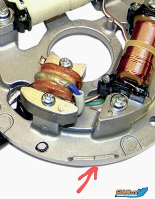

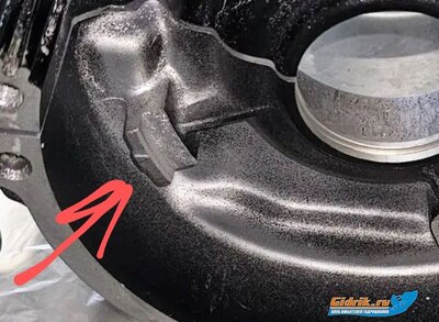

Привет!!! Расклад такой ,они сняли карбы и ни чего там не увидели ,хотя карбы в сборе,сняли переднюю крышку и увидели что там все в смазке т.е масло раскидывало и второй момент открутилось зажигание которое держится на двух болтах,походу из за этого и был весь косяк!!Взяли 5 тысяч и я забрал Мот и решил делать сам))) Теперь о главном ,разбило отверстия под эти два болта(ладно решу,перережу резьбу),там есть 4 отлива которые держат эту шайбу зажигания как центровочные я так понимаю ,2 отлива сломало,но 2 на против друг друга которые по шире целые!!! Я все отмыл ,завтра резьбу перережу и вопрос как выставить зажигание?? Просто там же прорези,крутиться по часовой и против ,как выставить правильно??

Совместите эти метки, если отливок жив.

Кстати этот отлив на картере точно целый

Вобщем ,все отмыл,восстановил резьбу ,выставил зажигание как на фото и поехал на воду!!!запускается хорошо,едет все четко

Кстати у меня метка на картере есть ,а на этой плате нет,выставил по центру
