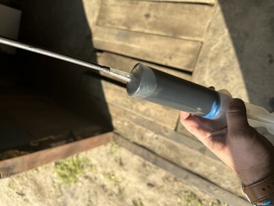

В общем сегодня победил его всё таки! Что было сделано: открутил заливную пробку балансирного вала, я так понял что у меня он смазывается общим маслом с поддона, задрал нос гидра прямо на телеге, и выкачал масло шприцом грамм 200! Второй цилиндр перестало закидывать маслом! Первый цилиндр еще раз 5 прогнал с бензином и затыкая пальцем, пока и там все не вышло! Свечи прокалил, вкрутил, и наконец-то он завёлся!!! Правда дыма было столько, что выход из гаража не сразу нашёл :D 10 секунд он проработал, и я его заглушил! Буду ставить водомёт обратно, и на воду! Спасибо большое за помощь, без вас бы не разобрался!
Комментарий к файлу: Дымовая завеса
IMG_0376.jpeg [ 1.78 МБ | 9060 просмотров ]
Комментарий к файлу: Вот столько вытянул с заглушки балансирного вала
IMG_0375.jpeg [ 1.73 МБ | 9060 просмотров ]

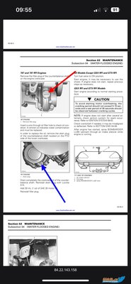

Пробка заливная находится со стороны шильдика на двигателе, сверху она хорошо видна! А вот сливную пробку на ощупь только найти, она чуть ниже заливной, с торца, когда сливную Открутите, нос гидра задрать, чтобы все слилось! Потом в заливное обязательно залить 30мл масла sae30 (я залил моторное масло 5w30) На картинке красной стрелкой заливная пробка, она пластиковая, синей стрелкой сливная пробка, она под шестигранник!
IMG_0549.jpeg [ 402.89 КБ | 8578 просмотров ]
