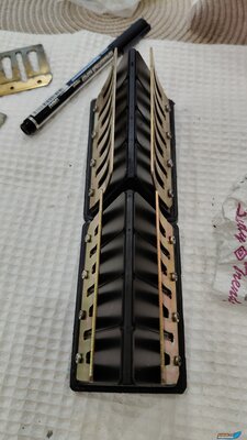

Нижний лепестковый клапан с новыми Лопатками сразу видно разница. Не ужто из-за того что так было двигатель не развивал обороты.
IMG-20241129-WA0192.jpeg [ 1.3 МБ | 5356 просмотров ]

Всем привет. настал очередной сезон вчера выкатил гидрик на воду завел поехал но более 5800 не поднимаются обороты. хотя кажется все нормально .за зиму поменял лепестки и перепрошил у дилера ключи до этого не поднимались обороты выше 5300.
