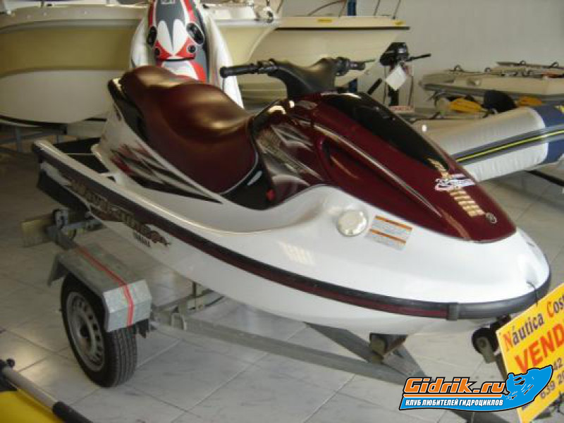

Я делал в рекламном агентстве ,привозил им гидрик ,они его фотографировали ,в смысле наклейки ,потом переводили фотки в электронный вид,и востанавливали исходный вид картинки графической программой -COREL DRAV, потом печатали всё на плёнку ,потом ламинировали весь рисунок . Отдал 5 000 , ждал1,5 недели,в принципе остался доволен,если я бы заказывал фирменные -отдал бы около 20 000рублей ,на фотке не мой гидрик ,но мой выглядел ничем не хуже.
