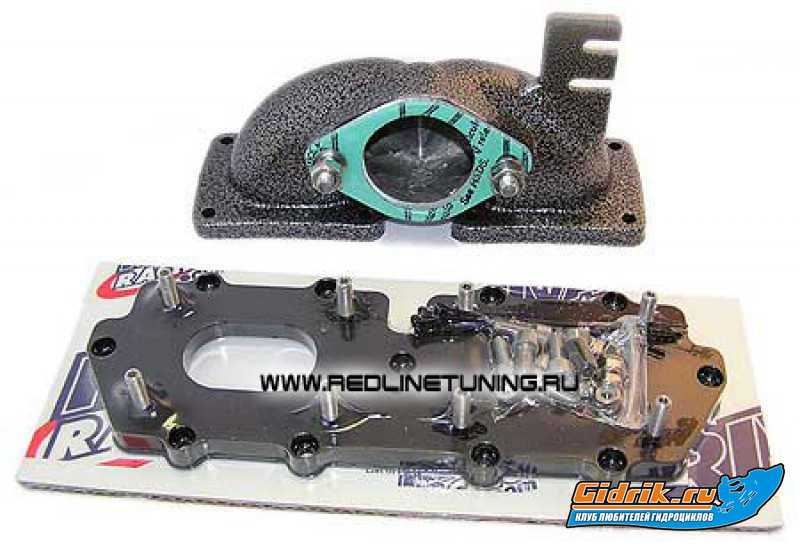

Откуда: Уфа
Куплю коллектор впуска под один карб 46-47мм для движка Yamaha SJ 760
вот такой например
Коллектор.jpg [ 178.46 КБ | 6840 просмотров ]

Рома, решил мой карбон внедрить. Колесо на заслонку прикупил уже? А то стоковый тросик может не подойти. И коллектор сразу отполируй внутри, лутьше подрыв будет, соосность по окнам проверь, бывает не совподают с цилиндром.

коллектор придёт - буду подгонять :)
Вообще если в ближайшее время не появится ни каких предложений - сварю из нержавейки... понятно теплопроводность хреновая, но и долговременной нагрузки на высоких оборотах не будет (т.е. карб обледеневать не должен) и какие-там ИСЧО учесть параметры типа сечение канала коллектора = +10% к сечению карба???

Главное чтоб соосность каналов была и прокладки не торчали в стыках. Потом еще с регулировочными винтами разобраться что куда крутить. У тебя кстати зажигание и комутатор стоковые или тюнинх.

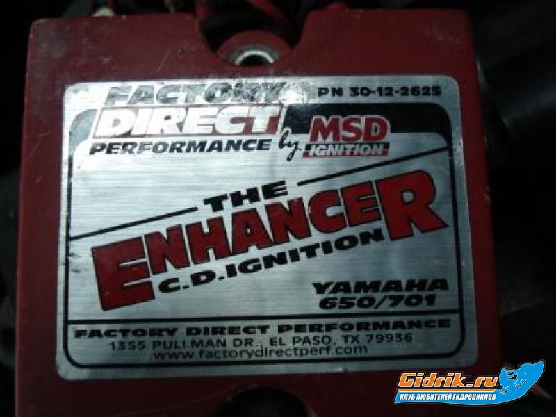

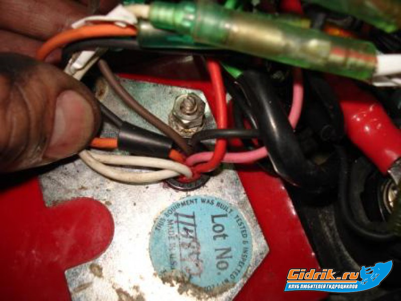

MSD "какой-то" что к чему не разберу...
чем управляет регулятор на его корпусе... как привязать к ВМТ и зажиганию...
Комментарий к файлу: вот регулятор ЧЁ регулирует-то? МАХ обороты?? Опережение?? чЁ-то ИСЧО ??? :)
1.JPG [ 225.95 КБ | 6789 просмотров ]
Комментарий к файлу: Сама ТУШКА
2.JPG [ 192.79 КБ | 6789 просмотров ]

Регулятор этот типа октанкоректора, можно регулировать УОЗ не лазя в генератор. Угол зажигания лучше ставить по страбоскопу.
