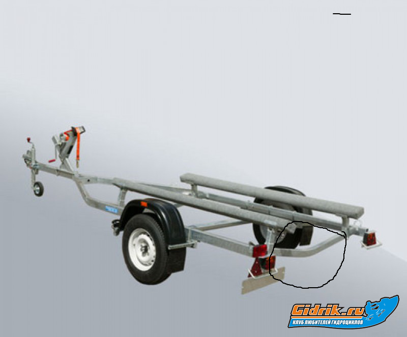

Не нашел тему по прицепам, пишу сюда
Надо было срочно забрать гидрик, не особенно раздумывал какой прицеп брать, да и выбор был - МЗСА длиной 3500 и 4500 – подумал если гидрик 3200, то 3500 маловат пол попы наружу..но не в этом суть
Смотрю и думаю зачем такой высокий стапель? Если ложементы опустить на раму - убрать проставки он и ниже к воде будет, да и на ходу прицеп устойчивей?
инженеры у Производителя ИДИОТЫ !!! скопировать у "врагов" нормально не в состоянии, а про понимание Того что скопировали и речи нет
всё верно :)

Я на МЗСА прицепе опускал полозья.
Полозья лежат на стойках. Вот эти стойки я и обрезал на сколько возможно. А иначе приходилось из-за высокого расположения гидроцикла далеко в воду заезжать.
Согласен с тобой что можно обрезать ,но совсем убирать нельзя ,носовая часть днища гораздо глубже чем кормовая ,короче носовая часть днища будет обязательно биться о прицеп в момент заезда гидрика на прицеп ,жалко однако гидрик то ....Пробовал тож мутить ,чтоб далеко в реку не заезжать ,вобщем поставил всё на место .

поХ какая форма днища - укорачивай опоры ложементов и своди/разводи сами ложементы так чтоб киль не доставал 2-3 см до торсиона или что там к нему ближе всего :)

У меня вот об эту железяку бился при заезде на прицеп с воды. когда просто стоял на прицепе да четыре пять сантиметров до перекладин и торсиона, а вот когда заезжаешь..............

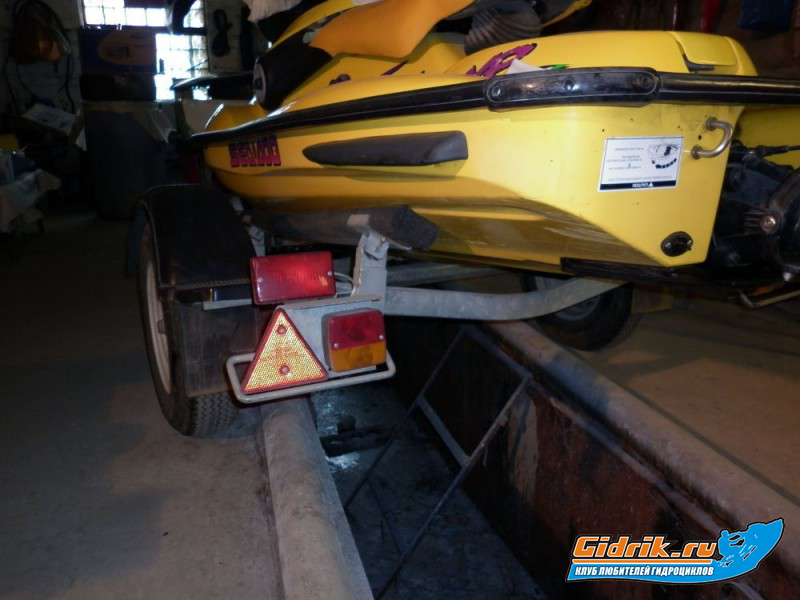

Сейчас стоит вот так ,я доволен ,ни чё не задевает ,и сидит глубоко спереди свёл ложементы а сзади раздвинул.

Просто посмотрите на высоту ложемента относительно крыла прицепа ,сравните с фото нового прицепа.
