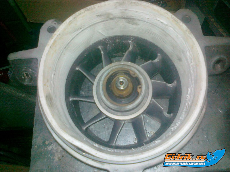

А вот какие последствия бывают от наших "чистых" водоемов
Что то фотки не вставляются :(
А , бля размер требует уменьшить...
СообщениеДобавлено: 25 май 2011, 10:15
Зарегистрирован: 20 май 2011, 17:45
Сообщения: 8
Откуда: Ростов на Дону
вот
11Изображение 032.jpg [ 1.67 МБ | 5716 просмотров ]

все оказалось очень просто- камень поймал. В итоге кольцо-2100р. Замена 6600р. винт не повредил. Сегодня попробовал покататься в Пирогово-гидрик опять как новый :Yahoo!:
