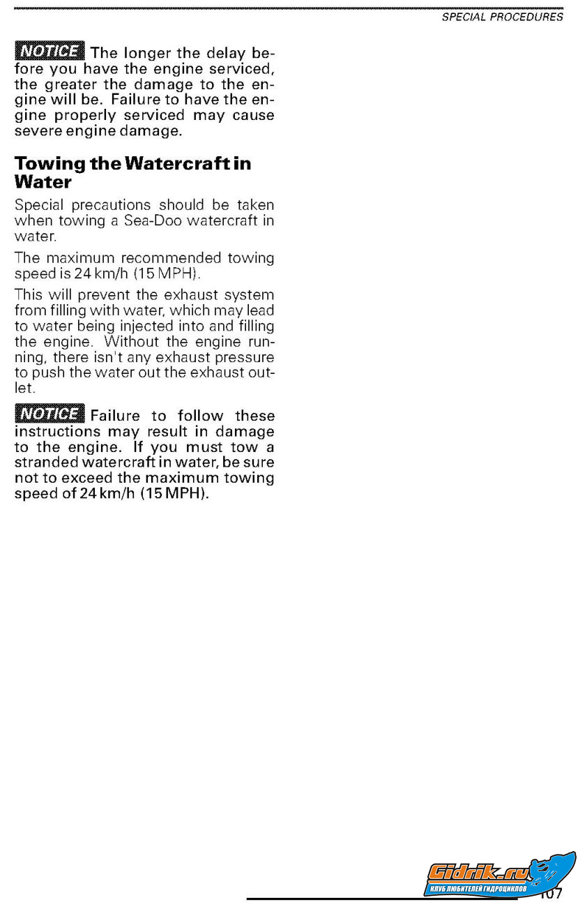

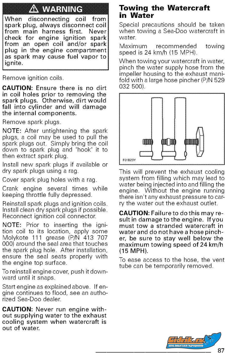

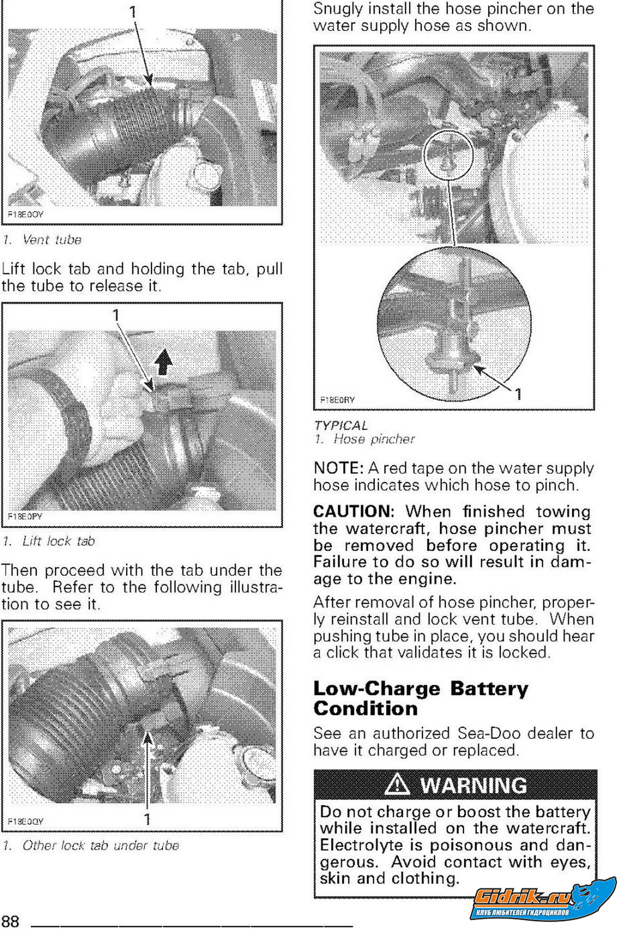

Ну это вы очень сильно погорячились со скоростью буксировки. :oops:
Все почти верно,Игорь,что говоришь.
На моделях с 2010 года в инструкции тоже ничего нет о том,что необходимо пережимать шланги.
А вот в инструкциях к более ранним моделям - четко прописано,что шланги пережимать надо.
Ниже привожу выжержки из руководств по эксплуатации.
Первый файл - модели 2010 года в новом корпусе S3.
Второй файл - более ранние модели.
Игорь,позволь,дам совет - если тебе вдруг когда нибудь придется буксировать твой гидроцикл - все равно пережимай шланг,несмотря на то что у тебя 2010 года модель.
Лучше перестраховаться в данном случае.
У тебя этот шланг идет от блока IBR под левым кормовым лючком к передней нижней части выхлопного коллектора.

Игорь,это плохо для буксируемого гидроцикла.
И на твоем гидроцикле,несмотря на то что он 2011 года и в инструкции ничего не написано,в случае,если его будут буксировать,лучше шланг пережать.
Я достаточно изучил эту модель за прошлый год.
Мой гидроцикл не буксировали ни разу - повода не было,откатал 43 часа без единого замечания и сейчас,надеюсь,только радует нового владельца.
Но пережимать шланг точно надо - поверь мне,конструкция системы охлаждения принципиально не отличается от предыдущих моделей и шанс нахлебаться воды у RXT-X-260 тоже есть.
Или,как альтернатива, буксировать с черепашьей скоростью.
