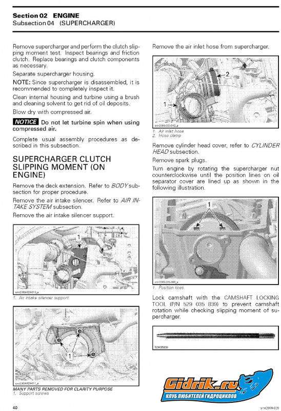

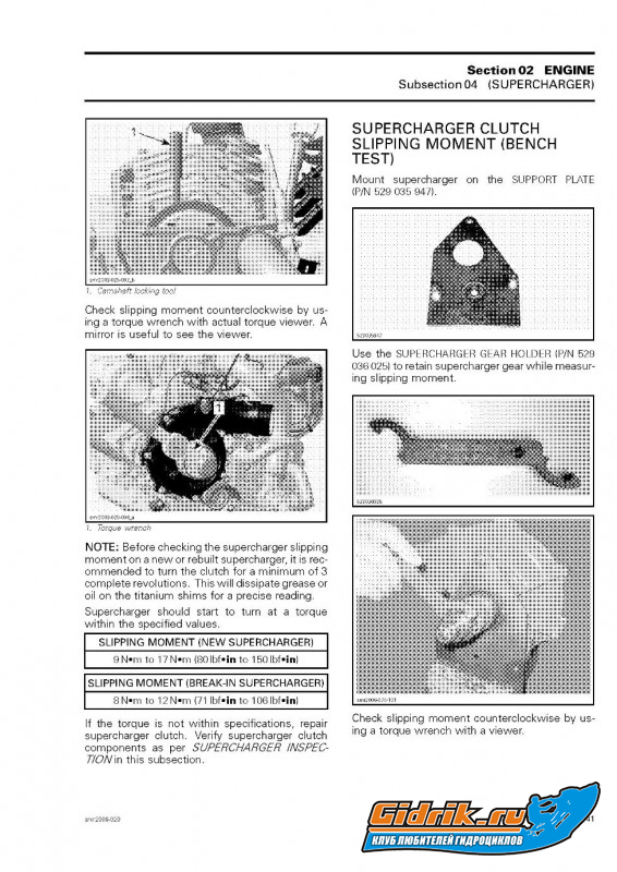

По поводу нагнетателя.
Момент проскальзывания можно проверить хорошим динамометрическим ключом (желательно не китайским),без снятия нагнетателя с двигателя.
Дабы много не писать - выложу 2 странички с кратким руководством.
Момент затяжки обеих гаек на нагнетателе - и передней,которая крепит импеллер,и задней - НИЧЕГО ОБЩЕГО С МОМЕНТОМ ПРОСКАЛЬЗЫВАНИЯ ФРИКЦИОННЫХ ШАЙБ НЕ ИМЕЮТ. Обе гайки затягиваются фиксированным моментом 29 NM.
Момент проскальзывания обеспечивается конструкцией и состоянием фрикционных шайб и пружинных шайб,которые стоят там в количестве 5 штук.
ОЧЕНЬ ВАЖНА правильная установка пружинных шайб.
Если смотреть впрофиль на приводной вал нагнетателя таким образом,что слева находится корпус с импеллером,а справа - приводной вал,который вставляется в двигатель, то пружинные шайбы должны стоять так:
Высота столбика из НОВЫХ пружинных шайб в свободном(незатянутом)состоянии должна составлять 10,7-10,9 мм.
Для шайб б/у - предел износа - это 10,2 мм.
sc2.jpg [ 1.11 МБ | 16255 просмотров ]
sc1.jpg [ 1.07 МБ | 16265 просмотров ]
