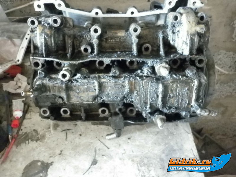

А у тебя случайно не RFI ???Там с низу под постелью колена ещё рубаха водяная , на ней шланги иногда стареют , приеду на работу с фоткаю................. А ты б тоже не стеснялся ,переверни ,покажи уж ........... чё там у тебя....... АААААААА ???????? :D
СообщениеДобавлено: 15 июл 2011, 08:54
Сообщения: 472
Откуда: Астрахань
Моторчик правда грязненький ,ну ни чё понять можно...

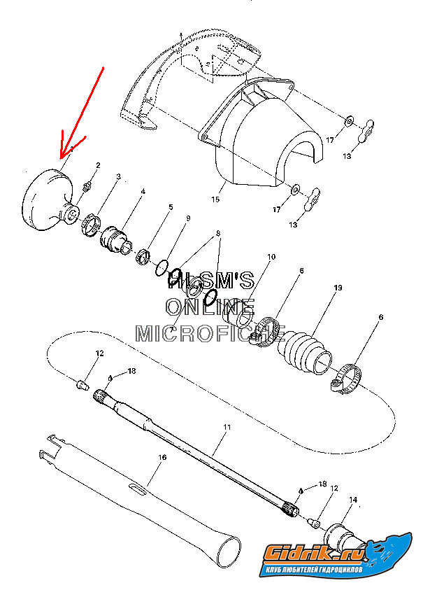

СообщениеДобавлено: 15 июл 2011, 16:51
Получается. это муфта сцепления карданного вала.
вал.gif [ 44.81 КБ | 9367 просмотров ]
СообщениеДобавлено: 15 июл 2011, 16:54
Внутри у нее имеются шлицы. в которых сидит вал.
Скорее всего вода поступает с улицы, а хомут 5 не держит. Или колечки 8 под вопросом. если конечно кожух 16 присутствует.

а как под хомутом 5 может оказаться вода? разве внутри вала есть канал для воды? вода летит из под муфты по диаметру где я указал стрелкой, кожух 16 отсутствует

Скорее всего хомут 3 не держит т.к. он там отсутствует, стяжками затянуто слегка.
Не знаю на счет пустой вал или нет, но на концах есть отверстия и там с обоих сторон стоят резиновые затычки(зачем то же они нужны), возможно для того что бы вал не звенел.

Хомут 3 не держит, но там смазка, что через 2 шприцуется, водного канала там явно нет. Вся проблема за маховиком, а вот что там? и легко ли его снять не снимая мотора и водомета
СообщениеДобавлено: 15 июл 2011, 21:12
Я подумал кожух 16 стоит. Тогда извне отпадает.
Тогда, явно вода хлещет изнутри.
Снять двиг не проблематично. Глаза боятся-руки делают. Выхода иного нет. Видимо проблема в задней крышке блока. там скорее всего сальник.
А вототкуда вода берется под сальником-вскрытие покажет.
