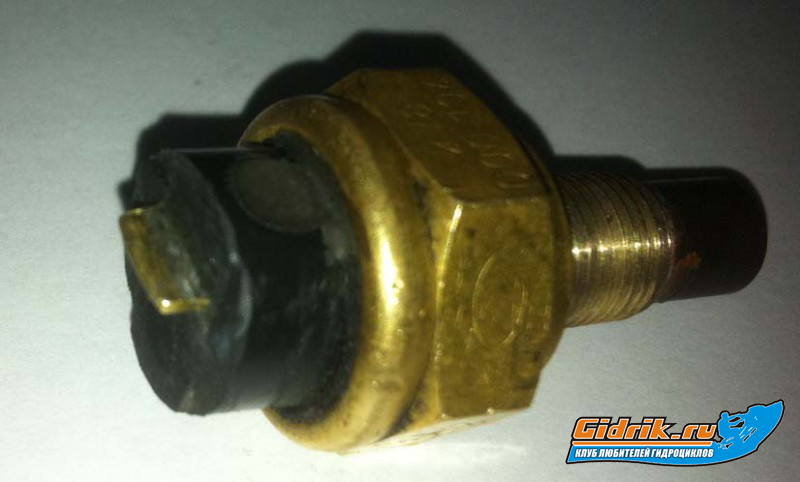

И еще вопрос по датчику температуры двигателя rotex 787: Он видимо был обломлен до меня, его подпилили по при катании из за короткого контакта он постоянно слетает, можно ли к нему припаяться чтоб увеличить длину клеммы? Ничего ли я не испорчу? и вообще работает ли он после того как его кто-то спилил?

СообщениеДобавлено: 26 июл 2011, 16:40
Зарегистрирован: 20 июн 2011, 22:03
Сообщения: 40
Откуда: Н.Новгород
Думаю припаятся сможешь так как этот датчик по природе греется и то что ты к нему паяльником притронешься вряд ли ему повредит, точно ответит только кто паял !

СообщениеДобавлено: 01 авг 2011, 11:52
Сообщения: 355
Имя: Руслан
Техника: sea doo xp 951
Откуда: Беларусь - Минск
паять можно но очень быстро и мощным паяльником чтобы не успеть разогреть потроха
