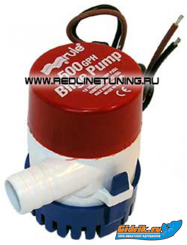

Привет всем! Есть вопрос. Хочу установить дополнительную трюм помпу (может аж две ) . Куда лучше установить фитинг для сброса воды и какой (прямой или в бок). Гидрик ХР 787.
Комментарий к файлу: Помпа такая хватит за глаза.

Обычно фитинги ставят в задней части в верхнюю половину корпуса, а какие ставить прямые или боковые это уже дело вкуса.
Прямой будет бить фонтанчиком как контролька на ямахах, а боковой как бы сливать по корпусу.

2 помпы лучше больше производительность ,меньше времени уходит на откачку воды из трюма после ныряния всего гидрика под воду . И не надо сидеть ждать пока одна откачает .
