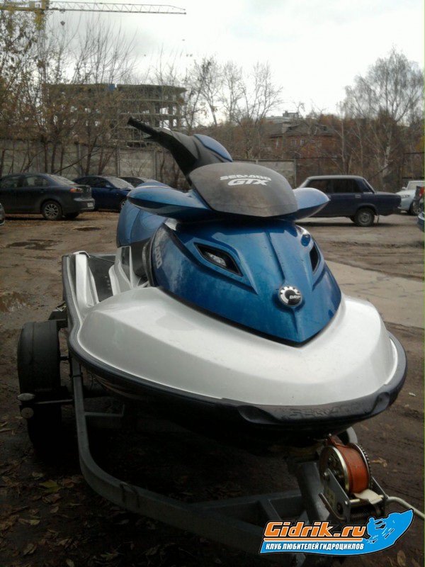

вот она, рыба моей мечты:))
свершилось, взял BRP Sea-Doo GTX 4-TEC 2008 г. пробег 61 м/ч.
теперь бы, весны дождаться;))
гидрик.jpg [ 2.19 МБ | 15635 просмотров ]

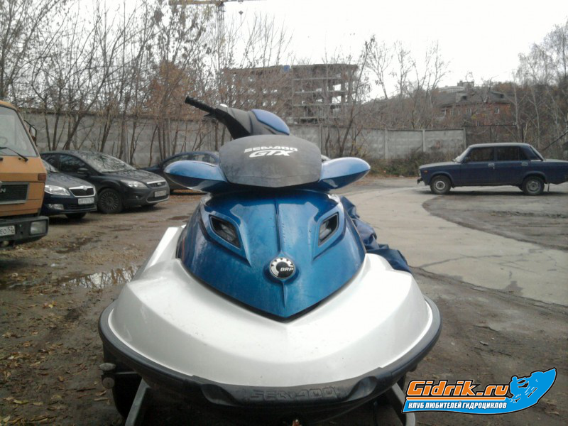

гидрик1.jpg [ 1.65 МБ | 15602 просмотра ]
СообщениеДобавлено: 21 ноя 2011, 08:47
ПОЗДРАВЛЯЮ!!! красивый рыб! :) :good: :good: :good:
