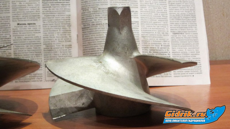

да нет там написано что на 00-02 года
и водомет обычный как у всех
может это супер скоростной убийца моторов :evil:
СообщениеДобавлено: 11 окт 2011, 06:54
посмотрел, и на 68 и на 66 винте одинаковые сопло и решетка...
ну всеравно странно как-то, что он совсем не едет... недумаю что из-за разницы в движках.
может винт китайский? :crazy:

ну если только кто то протюхал старому владельцу вместо тюнинговова . Так как у кого брали там с деньгой полный порядок он бы 5-6т.р. не экономил при замене движка в 200т
Да и движки то в принципе 1200-1300 одно и тоже разница в поршнях 80-84 и плюс 10 л.с. от 10сил ничего не поменяется.
СообщениеДобавлено: 11 окт 2011, 13:41
фоты обоих импеллеров ждем. :)
а попробуй, пока не заказал се тюненговый винт с решеткой, поставить, с того неизвестного водомета?! может поедет?!

Там вал тоньше и длиньше по тому каталогу что ты да по ходу он от GP-1200 или еще от чего трех местного .
СообщениеДобавлено: 11 окт 2011, 18:33
ну так а сам винт на шлицы неналезет??? всмысле вал оставить родной и водомет родной, короче все родное, только этот винт поставить?

винт на вал не лезет
IMG_0009.JPG [ 315.67 КБ | 7132 просмотра ]
IMG_0008.JPG [ 316.86 КБ | 7130 просмотров ]
IMG_0007.JPG [ 307.05 КБ | 7131 просмотр ]
СообщениеДобавлено: 11 окт 2011, 20:01
Сообщения: 898
Техника: плот
Откуда: Казань
у нормальных винтов прогиб вниз - это и есть шаг
а у моего наоборот вверх %)
