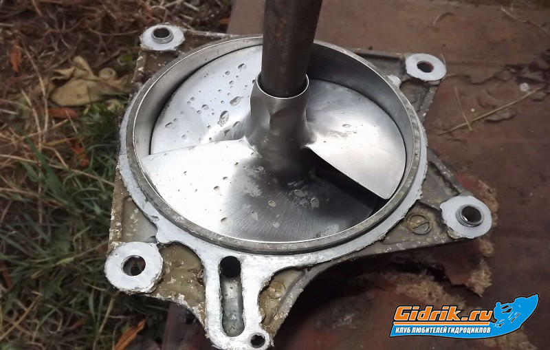

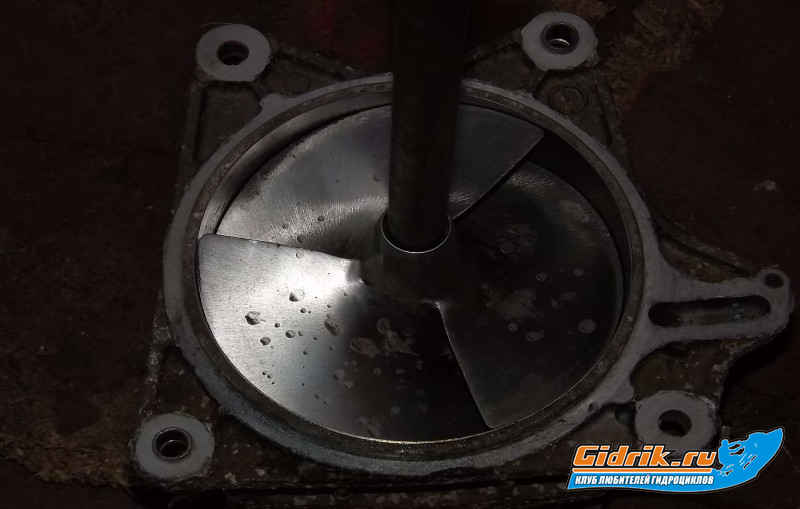

Зазор потом сфотографируй между корпусом и импелером и выложи , а то на фотографии вроде большеват .
Сёдня сфотал выкладываю
DSCF3992_thumb.jpg [ 1.15 МБ | 8492 просмотра ]
DSCF3991_thumb.jpg [ 374.73 КБ | 8487 просмотров ]

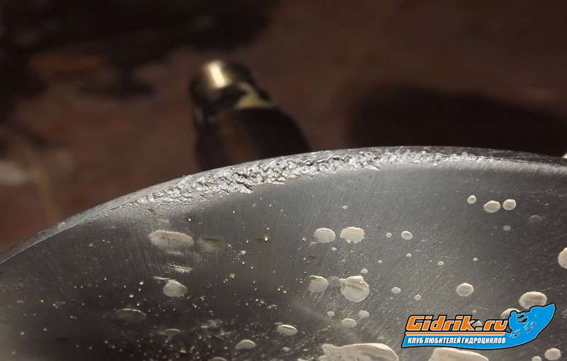

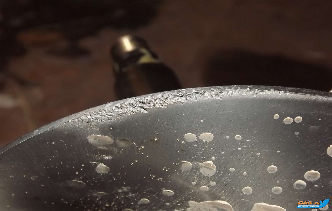

я седня рассмотрел свой винт и ужаснулся выкладываю фотки винта
DSCF3997_thumb.jpg [ 328.99 КБ | 8490 просмотров ]
DSCF3996_thumb.jpg [ 383.54 КБ | 8492 просмотра ]
DSCF3995_thumb.jpg [ 343.68 КБ | 8493 просмотра ]
DSCF3994_thumb.jpg [ 308.45 КБ | 8487 просмотров ]
DSCF3993_thumb.jpg [ 403.09 КБ | 8490 просмотров ]
СообщениеДобавлено: 23 окт 2011, 18:23
Зарегистрирован: 17 сен 2011, 14:35
Сообщения: 43
чё это за хренотень на винте ???

Зазор между импелером и корпусом померил? подшипники не люфтят? C импелером ничего страшного , заточишь , если зазор большой тогда наплавляй импелер и протачивай , иначе папандос на бабло((((
СообщениеДобавлено: 23 окт 2011, 18:58
это последствие кавитации... у ямы водометы это больное место...
я думаю (чисто мое имхо), что это сожрет около 15 процентов мощности...
Если винт напаять проблема решится???
Все померию сообщю, подшипники не люфтят, как точить иппеллер? и чем наплавлять?
да, только паяльщик должен быть нормальный, чтоб напайка не отвалилась :lol:
есть еще вариант с тюненговым винтом :wink:
и чтобы предотвратить кавитацию, есть куча доработак от иминитых фирм, но это во первых бабки, стоит недешево, во вторых некоторые оспаривают необходимость этого...

напаивать чем АРГОНОМ???
СообщениеДобавлено: 23 окт 2011, 19:36
винт алюминиевый? если да, то наверно аргоном... если нержавеющий... наверно тоже...
может ух-эх чевонить подробней подскажет...
