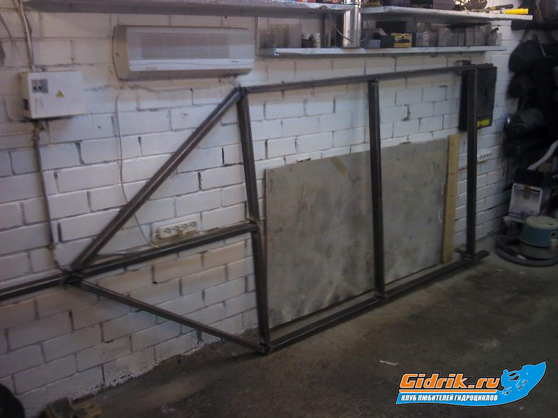

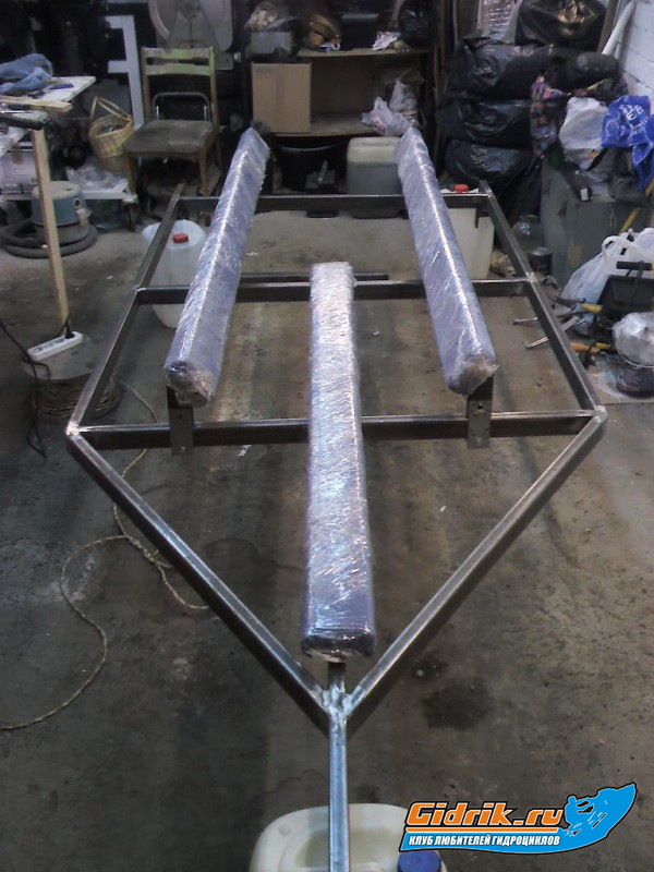

Кароче лабуда такая, задача двигать гидрик 50 метров по асфальту до пирса от гаража 2 раза в год. 10 метров в низ\верх в воду по бетонному пирсу - при каждом катании.
Закупать новую телегу за 30 т.р ну не охота адназначна.
Закалькулировав расходы вывел = около 5000т.р. на изготовление.
Металл профиль 60х30Х3 = 16 метров = 2300р
Ковролин 4Х0,6 метра = 500р.
Брусок 50х100х6000 = 220р.

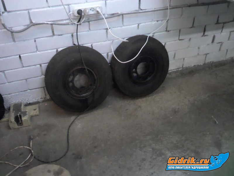

Ступицы, колеса валы - халява. (2 колеса от тазика + балка + ступицы б.у. наверняка задорма за самовывоз....)
Краска 300р.
Лебелка - халява 1500р.
Мелкорасходные принадлежности электроды, скобы шлифкруги - халява, думаю у каждого мужика есть.

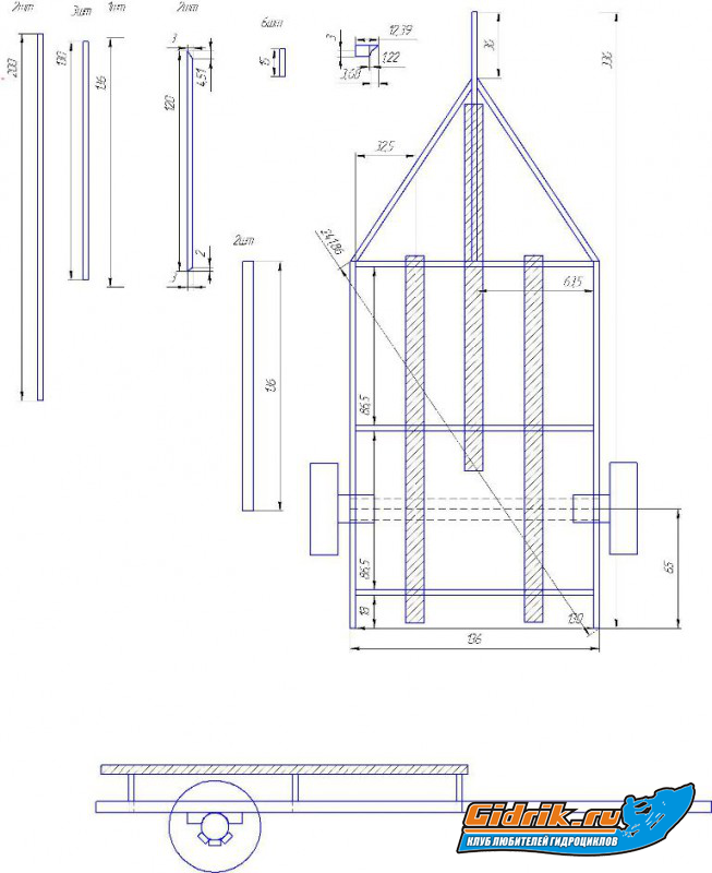

Первый этап - чертежка, сбацано под размеры РХП 215, 255, и тд.

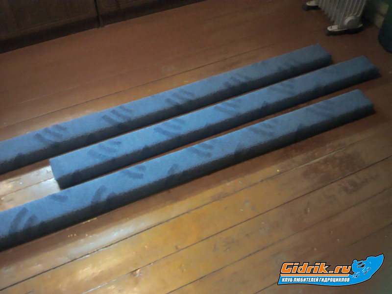

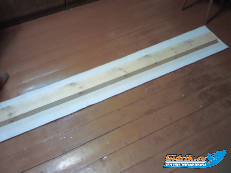

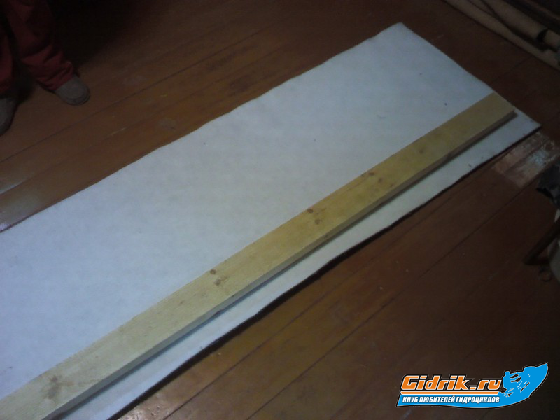

Вчера сделал опалубку, бруски в ковролине.
Сегодня соберу колеса валы и ступицы.
Для себя пока делаю колеса без амортов, мне оно нах не надо, а попозже воткну балку от 9ки с рессорами от волги.
Если интересно отчет буду шлепать сюда по мере продвижения работы.

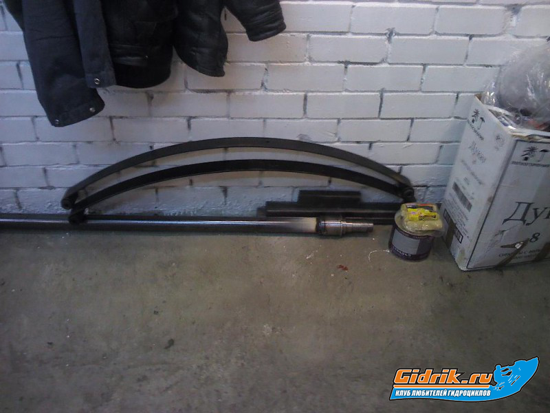

Ща чета в нете шатаюсь.... или балку от 9ки вхреначить, или ресоры от волги, я хз подскажите :)
СообщениеДобавлено: 15 фев 2012, 17:37
У моего соседа стоят длинные листы от Газели. Вместе с проушинами. Сам одно время хотел сварганить, да купил по дешевке. Удачи в начинаниях.
СообщениеДобавлено: 15 фев 2012, 19:00
а я на своей первой телеги просто трубу на 50 (кажется) приварил к восьмерочным ступикам, и на масквичевские рессоры, без амортизаторов. при скорости 70 кмч телега идет как по рельсам - некакого намека на прыжки или закидоны!!! прошла она километров 500 безпроблем!
СообщениеДобавлено: 15 фев 2012, 19:17
зы но у меня то маленький HX... на большой гидр надо волговские имхо.
СообщениеДобавлено: 15 фев 2012, 19:50
Покури в магазе на волгу запчасити. блеать они там одурели за каждый лист требуют по 1000р
думвю балку в сборе от 2110 воткну. придеться ширину телеги пересмотреть. пока в задумках.
варить все буду на след неделе пока закупил крепеж.

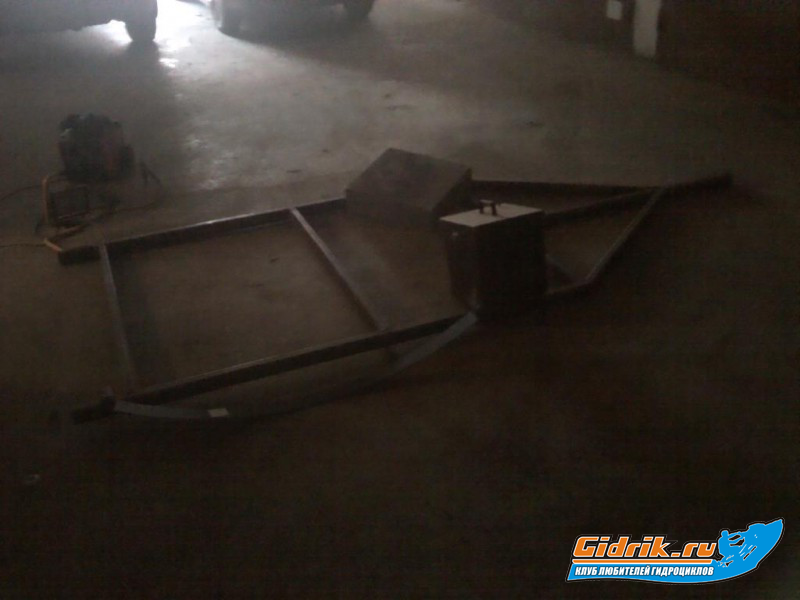

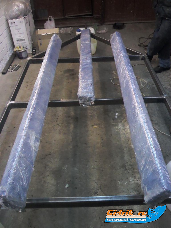

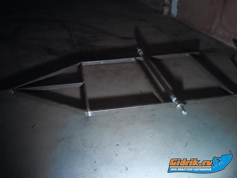

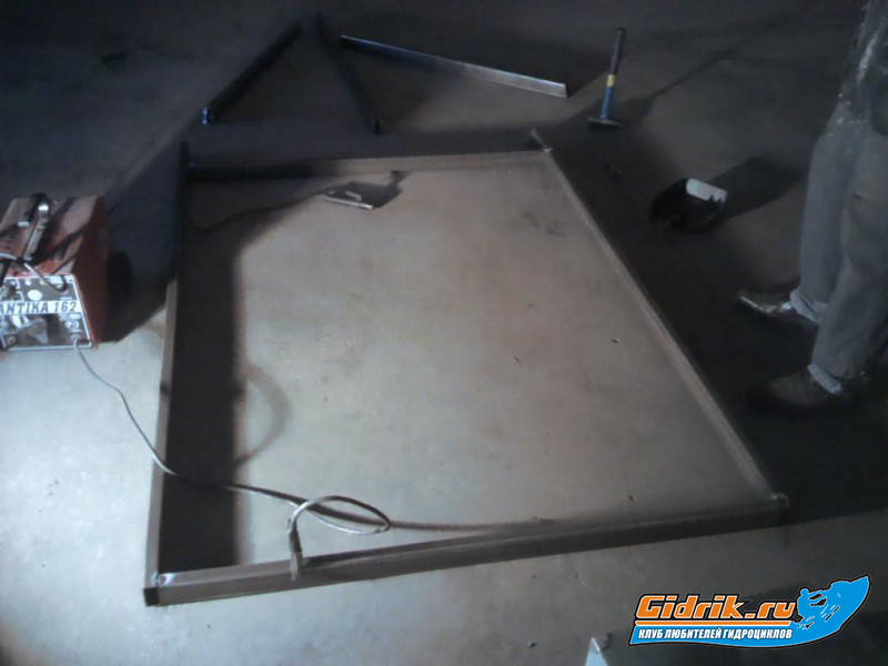

СообщениеДобавлено: 26 фев 2012, 21:28
Дело в выходные стронулось с места.
Запчасти привез в легковушке :)
Порезал на куски как надо по чертежу.
Ошкурил видброшлифмашинкой.
Сложил промерил.
Обварил.
Обшлифовал сварочные швы.
Сварганил посадочные крепления для рессор.
Прикрутил опалубку.
Сварил ось - труба 57 толстостенная, и валы точные под ступицы.
Закупил рессорные листы от волги, 2 шт, а они сцука гнуться легко. Надо будет усиливать. Опалубку прикрутил как думал, но кое че надо поправить.
По этому пока демонтировал в зад.
Позже установка рессор, установка подкатного колеса, покраска.
Думаю еще доп опалубку сделать по бокам, чтоб ходить было удобно.
Фото ниже.

Вот никак не пойму , на фига посередине подпорка? Если киль поддерживать то узкая первая же кочка и киль уехал всторону...
Для красоты... Или запастной...
